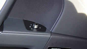

    Kann mir mal bitte jemand ein Foto von seinem Spiegelschalter machen, wo die Anklapp- und Heizfunktion vorhanden ist, wäre super.
    • 9. Juli 2012 um 17:05
    • #65
    hier bitte!
      • 928,68 kB
      • 2.868 × 1.974
      • 96
  • Corrado-TTRS
    17
    • 9. Juli 2012 um 19:08
    • #66
    Du musst mal Staub wischen.
