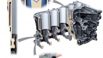

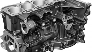

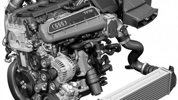

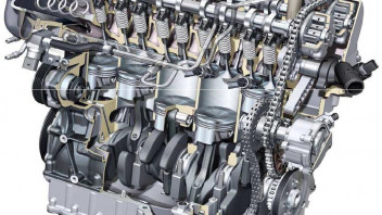

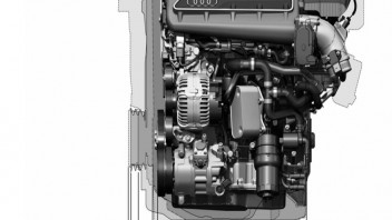

  • Ich weiß nicht ob es dir weiter hilft, aber ein paar Bilder können nie schaden...
    Gruß Denis
