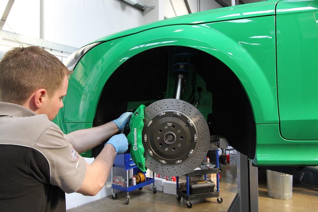

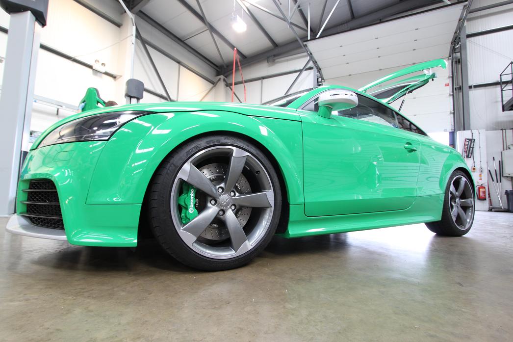

    TTS-Shop TTRS Bremboumbau :thumbup:

    kosten für diese Brembo?
    Was wird alles gemacht? Scheiben, Zangen und Beläge?

    Ich bin ehrlich... am Besten Du fragst mal da nach.... das ist Deutschland Bremsenexperte...
    https://www.tts-freunde.de/www.at-rs.de
    Nicolas
    PS: Ich würde einfach Endless Beläge und eventuell andere Scheiben nehmen, sollte ausreichen... eventuell hat ja sogar Performance Friktion ein paar 2-teilige Scheiben.... aber im der Jens für auf der NOS mit der Serienbremse (+ besserer Kühlung + Endless/PFC Belägen) ... und das dann ohne Probleme ... Die Brembo bringt dann halt Gewichtsvorteile et cetera :thumbup:
    PS: Für die Brembo -> http://brembo-technik-center.de/anwendungen/ca…85fff0dfe4f10da

    Es gibt auch schon Leute in D, welche die Bremse verbaut haben... außerdem gibt es eine geschlitzte und eine gelochte Version ... und ein TÜV Teilegutachten für die 355mm und 380mm Scheiben...
    Preise stehen in meinem Link davor, die 380mm ist da noch nicht aufgeführt, aber die kostet genau so viel wie bei den anderen Audi Modellen... und man kann bei HS-Motorsport bestimmt auch mal über Rabatt reden (zB wenn man angibt, dass man damit Motorsport betreibt etc)... Da sollte man dann ca. für 3500€ die 355mm und für ca. 4k€ die 380mm Bremse bekommen können :thumbup:
    aber wie gesagt, ich würde einfach mal bei https://www.tts-freunde.de/www.at-rs.de anrufen ... nicht umsonst schwören alle Leute auf den, die auch an der Nordschleife anzutreffen sind :thumbup:
