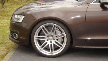

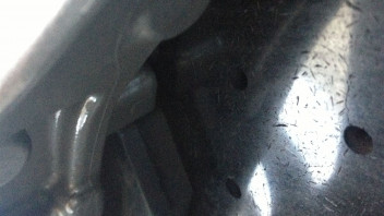

    Hallo Zusammen,
    endlich ist es soweit, die korrekte Bremsanlage ist nun endlich verbaut.
    Vorn habe ich nun die lächerlich kleine Spielzeug-Bremse der Serie entfernen lassen und eine Audi Ceramic Bremse verbauen lassen.
    Auf der VA habe ich nun die 400x40mm Ceramic-Scheiben und die entsprechenden Bremssättel in original grau.
    Auf der HA wurden die originalen Audi-Stahl-Scheiben durch gelochte Zimmermann Scheiben in identischer Dimension wie die originalen 330x22mm getauscht.
    Stahl-Flex-Schläuche von Fischer ist klar und entsprechende Bremsflüssigkeit ohnehin.
    Bei der "Probe-Bremsfahrt" mit Dennis und Jens löste sogar zwei mal das ABS aus, das hatte ich bisher noch nie, so stark war die Bremswirkung. :thumbup:
    Nach dem ersten Einbremsen und "richtigem" Bremsen wieder zurück, kam die Keramik schön auf Temperatur...man hat es gerochen!! :D
    Die hinteren Stahlscheiben sind direkt blau angelaufen...nach so einer Bremsung wären Stahl-VA-Scheiben sicher leicht rosa geworden! :thumbdown:
    Während der Rückfahrt konnte ich schon erste Erfahrungen mit der neuen Bremse sammeln....!!
    Der Druckpunkt ist minimal tiefer als bei der Serie, was wohl dem höheren Hydraulikvolumen geschuldet ist, welche die 6-Kolben-Ceramic mit gleichem Hauptbremszylinder bewältigen muss.
    Ich bin ehrlich von der Bremswirkung und der absoluten Souveränität der Anlage jetzt schon mehr als nur begeistert!
    Werde mich dazu aber mit der Zeit noch mal hier mit den kommenden Eindrücken melden.
    Hier mal die ersten Bilder nach dem Einbau:

    man beachte das dies 20" Felgen sind :D :D :D
    ja das ist mir vorhin auch durch den Kopf gegangen als ich mir das zweite Bild angeschaut habe..

    Richtig, da hat Dennis recht, hab ich ganz vergessen zu erwähnen, das sind natürlich die 20" Sommerräder. Bin mal gespannt, ob die 19" Winterräder da auch drauf gehen.
