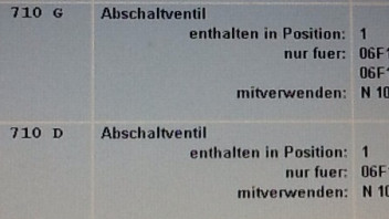

    Wenn du du vorher das 06F 145 710 C drin hattest, musst du jetzt das 06F 145 710 G nehmen. Ersteres ist entfallen am 1.9.2007.
    Außer du hast schon mal den Abgaskrümmer gewechselt. Denn wenn ich nach dem Motor suche, werden mir 2 angezeigt. Auch das
    06H 145 710 G. Welches du nehmen musst, richtet sich nach dem verbauten Abgaskrümmer. Siehe Teilenummer hinter "nur für:"  Das sind Teilenummern für Abgaskrümmer. Das beides sollte zusammenpassen.

    OK danke, soweit ich weiß ist noch der erste Krümmer drin. Mein jetzt verbautes Ventil funktioniert ja im eigentlichen Sinne wunderbar, und man hört es auch deutlich arbeiten, nur weiß ich halt nicht ob es evtl. für das ruckeln verantwortlich sein könnte....

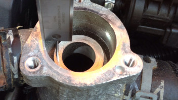

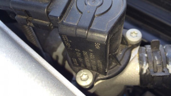

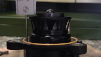

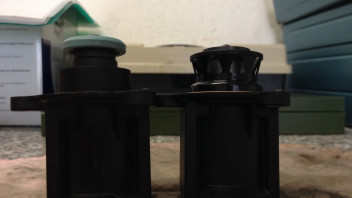

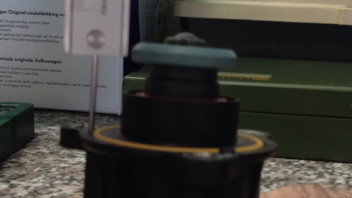

    Sonntag. Lange Weile. Schönes Wetter. Beste Voraussetzungen um einen Vergleich zu starten. :)
    Gummi SUV gegen Kolben SUV
    Fahrzeug: Audi TTS (Produktionssdatum 21.4.2008)
    Motor: 2 Liter CDLB

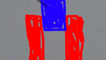

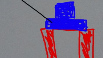

    Grundsätzlich verschießt das Gummiventil von oben das Rohr. Das Kolbenventil dagegen fährt im Rohr rein und raus. Die beiden sind auch unterschiedlich hoch. Das tut aber nichts zur Funktion. Siehe Fotos. Aber, meiner Meinung nach, schließt letzteres normalerweise nicht 100% dicht.
    Die Werte sprechen aber eine andere Sprache. Ich hoffe, das ich diese richtig gedeutet habe. Das war mein erstes Mal heute. Ich habe sowas vorher noch nie gemacht.
    Vielleicht können die Fachleute... TT-Eifel etc. was dazu sagen. Im Anhang die Logs.
    Den Messwerten nach ist das Kolbenventil etwas besser, als das Gummiventil.
    Bei 4000 U/min erreicht es einen etwas höheren Druck als das Gummiventil.
    144.23 4000 163.2 2290.0 2200.0
    101.02 4000 155.6 2270.0 2270.0
    Das Kolbenventil erreicht bei 4520 U/min seinen höchsten Druck.
    145.63 4520 172.9 2360.0 2250.0
    Beim Gummiventil ist bei 4040 U/min der höchste Wert.
    101.16 4040 160.2 2300.0 2230.0
    Vielleicht liege ich hier auch komplett falsch. Ich habe keine Ahnung. Deshalb im Anhang die Logs.
    Was sagen die Fachleute dazu?
    Logs kommen gleich...

    Keiner eine Meinung? :denken:
    Ich glaube ich habe IST und SOLL vom Ladedruck verwechselt.
    Beim Gummiventil liegen jedenfalls die Werte näher aneinender. So sollte es doch auch sein, oder?
    Laut den Log Files fällt ja der Ladedruck und die Last mit zunehmender Drehzahl wieder ab. Ist das so normal? Oder habe ich bei der Testfahrt was falsch gemacht? Muss man das Gaspedal voll durchtreten? ?(
    1.935
    3.081
    • 8. September 2014 um 19:53
    • #80
    das hast du gut erkannt.
    Ja das ist normal.
    Das können wir ja nicht wissen waren ja nicht dabei.
    Normal einmal im 3. Gang von 2000 U/min bis zum roten Bereich einmal voll durch beschleunigen.
    Man kann auch den 4. Gang nehmen.
    Zitat
    Muss man das Gaspedal voll durchtreten??
    Ja
