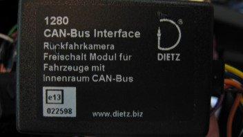

    Ich hatte in meinem S3 von Dietz ein Multimedia Interface verbaut mit eineme Alpine DVB-T Dualtuner und ein DVD Laufwerk inkl. USB wo eine 60GB Festplatte angeschlossen war. Habe somit alles abspielen können was nur ging! Dazu noch ein Rückfahrkameramodul von Dietz, daß dem RNS-E vorgaukelt, daß der Rückwärtsgang eingelegt sei und somit das Video Signal auch wärend der Fahrt frei gibt.
    PS: Links unten im 2. Bild seht ihr das Infrarotauge für die Fernbedienung.
