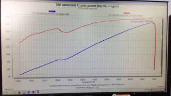

    Nach dem heutigen Tag bei Zoran, kann ich endlich das PLUS meiner Stuife 3+ nutzen/betonen. Mein Ladedruck ist immernoch nicht genau bekannt (die Ladedruckanzeige liegt seit 1 Jahr auf dem Schreibtisch!!!!)
    Das Endresultat sind 427 PS und 450 NM!!!! :love: :hurra:

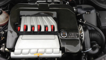

    ...Druckseitig das Schlauchgewirr "verbessert", die Ladeluftkühlung optimiert und Zorans aktuellsten Softwareerkentnisse in Sachen Kompressorabstimmung.
    Am Meisten hat der Ladeluftkühler gebracht. Die blöde Bosch-Pumpe habe ich gegen eine Davies Craig EWP80 getauscht. Die packt bis zu 80L/min! Zusästlich habe ich den Ladeluftkühler mit Armaflex isoliert, damit er keine Motorwärme abbekommt. Das sieht man ein paar Beiträge davor auf dem Foto. Meine max. Ladelufttemperatur seit der Modifikation 41Grad bei 27 Grad Aussentemperatur und Volllast!!
    Die Eingangsmessung (also mit der 380PS-Abstimmung) war dann schon 403PS. Die letzten 24 PS kamen durch Zorans neusten Softwareerkentnisse in Sachen Kompressorabstimmung (NWT 3.0)
    Das fährt sich jetzt mal richtig schön, vor allem knackt die Konfiguration die 300 NM bereits ab 1800 U/min..... :love:

    Ich wäre an einem Foto mit der Armaflex Geschichte interessiert. Ich finde leider rein garkein daovn :)
  • S-Tronic
    • 3. Mai 2013 um 22:43
    • #40
    AboutK04
    Schau mal in Beitrag #30, das dritte Bild (der Motorraum ist abgebildet). Rechts vom Motor ist der LLK, eingepackt in 20mm starkem Armaflex....
