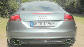

    Hallo, dann möchte ich als langjähriger Mitleser und Sympatisant diese Forums auch mal etwas sinnvolles beitragen.
    Ein Umbau auf den TT-RS Endschalldämpfer ist sehr wohl möglich. Habe diesen selbst an meinem 2006er 3.2er realisiert.
    Habe einen TTRS- ESD in der Sportausführung drunter und das klingt mit dem VR6 echt unbeschreiblich schöööön . VSD ist original vom 3.2er.
    Habe lediglich ein Adapterrohr am ESD angeschweißt, um diesen mit dem original Auspuffrohr zu verbinden.
    Siehe Bilder meines VR6 ;)
    LG. R.

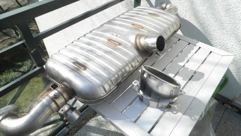

    So, und nun noch ein paar Bilder vom ESD.
    Die Leistung hat sich weder merklich verbessert, noch verschlechtert.
    Aber wie gesagt, dann Klang einfach nur g...
    LG. R.

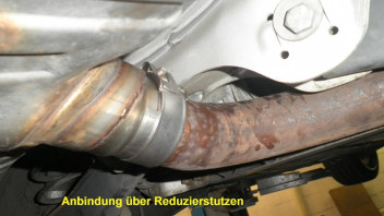

    Nochmal ein Bild des Reduzierstutzens zur Hilfestellung für Nachahmer.
    Der Stutzen hat die jeweiligen Innenmaße 70 x 65 mm, wobei der Stutzen am großen Außendurchmesser um die 72,8 mm hatte.
    Habe das Rohr vom ESD, wie im Bild zu sehen, schräg abgesägt und den Stutzen in die Innere Rohrführung des ESD mittels Hammerschlägen ca. 60 mm tief reingetrieben.
    Den Edelstahlstutzen hatte ich, soweit ich mich recht erinnere, bei der Fa. Supersport bestellt, wobei der Außendurchmesser eigentlich ein paar Zehntel mm zu groß war.
    Von daher habe ich die untere Seite des großen Durchmesser mit ner Trennscheibe bis kurz vor die Reduzierung längs aufgeschlitzt und das geschlitzte Ende etwas zusammengedrückt.
    Anschließend mit satten Hammerschlägen über nen zwischengelegten Holzbalken den eingeölten Stutzen
    in den ESD reingetrieben und die ganze Sache anschließend mittels WIG gasdicht verschweißt.
    Das kleine Ende des Stutzens dann soweit gekürzt, das man bei der Montage nicht in den Bogen des originalen 3.2er Rohrs kommt, sondern nur das letzte, gerade Endstück des 3.2er Rohrs im Stutzen sitzt.
    Den Stutzen am kleinen Durchmesser vor der Montage zu beiden Seiten schlitzen und dann ne anständige Schelle drauf. Die Sache ist nun absolut dicht und dabei Bombenfest :thumbup:
    Aufhängung vom ESD , Befestigung der Schürze etc. ist alles identisch, also eigentlich ist alles weitere plug and play.
    Der größte Aufwand stellt wirklich die Realisierung einer vernüftigen Rohranbindung dar, wobei ich denke, das mein Lösungsvorschlag die Sache für den Nachahmer mit Sicherheit einfacher und damit auch schneller als bei meinem eigenen "Pilotprojekt" macht.
    Also, nicht wie ran ans Werk :thumbup:

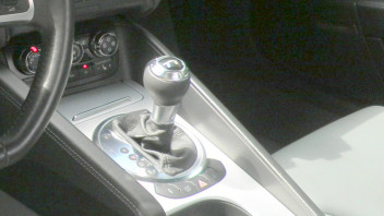

    Ach ja, da mir übrigens auch der originale DSG-Wählhebel mehr als mißfallen hat, habe ich diesen gegen die s-line version getauscht. (obwohl es auch kein s-line ist :love: )
    Zugstange vom Sperr-Riegel mit nem Heißluftfön warmmachen und dann die Einhängeöse vorsichtig um 90 Grad verdrehen.
    Funktion des Hebels ist einwandfrei :thumbup:
