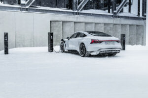

Anzenberger: Beim e-tron GT quattro
und RS e-tron GT funktioniert die Konditionierung für den Ladevorgang sogar automatisch während der Fahrt, um eine konstant hohe Ladeleistung an Schnellladesäulen zu erzielen. Und zwar dann, wenn in diesen Modellen der e-tron Routenplaner verwendet wird. Das intelligente Thermomanagement bringt dann – in Abhängigkeit von der Außentemperatur – die Batterie zusätzlich zur Vorkonditionierung während der Fahrt und vor dem Ladebeginn in einen für das Laden optimalen Temperaturbereich. Durch diese zusätzliche mobile Vorkonditionierung der Batterie im e-tron GT quattro und RS e-tron GT ist ein best- und schnellstmögliches Ladeergebnis gewährleistet.

Woltmann: Wer gleich zum Fahrtantritt größere Reichweiten benötigt, sollte vorkonditionieren. Am besten durch so genanntes AC-Laden, das ist generell effizienter als DC-Laden, weil aufgrund der geringeren Ströme weniger Verlustleistung entsteht. Zudem ist AC-Laden schonender, weil die Batterie nicht so belastet wird. Beim AC-Laden fließt eine geringere Stromstärke. Diese kann die Batterie schon bei sehr geringen Batterietemperaturen aufnehmen, wodurch die Batterie weniger geheizt werden muss. Geladen werden sollte – egal, ob AC oder DC – direkt vor Fahrtantritt über den Abfahrtstimer, um die höhere Batterietemperatur für einen Reichweitengewinn zu nutzen, oder direkt nach der Fahrt, um die höhere Batterietemperatur zu nutzen, um schneller und effizienter zu laden.
