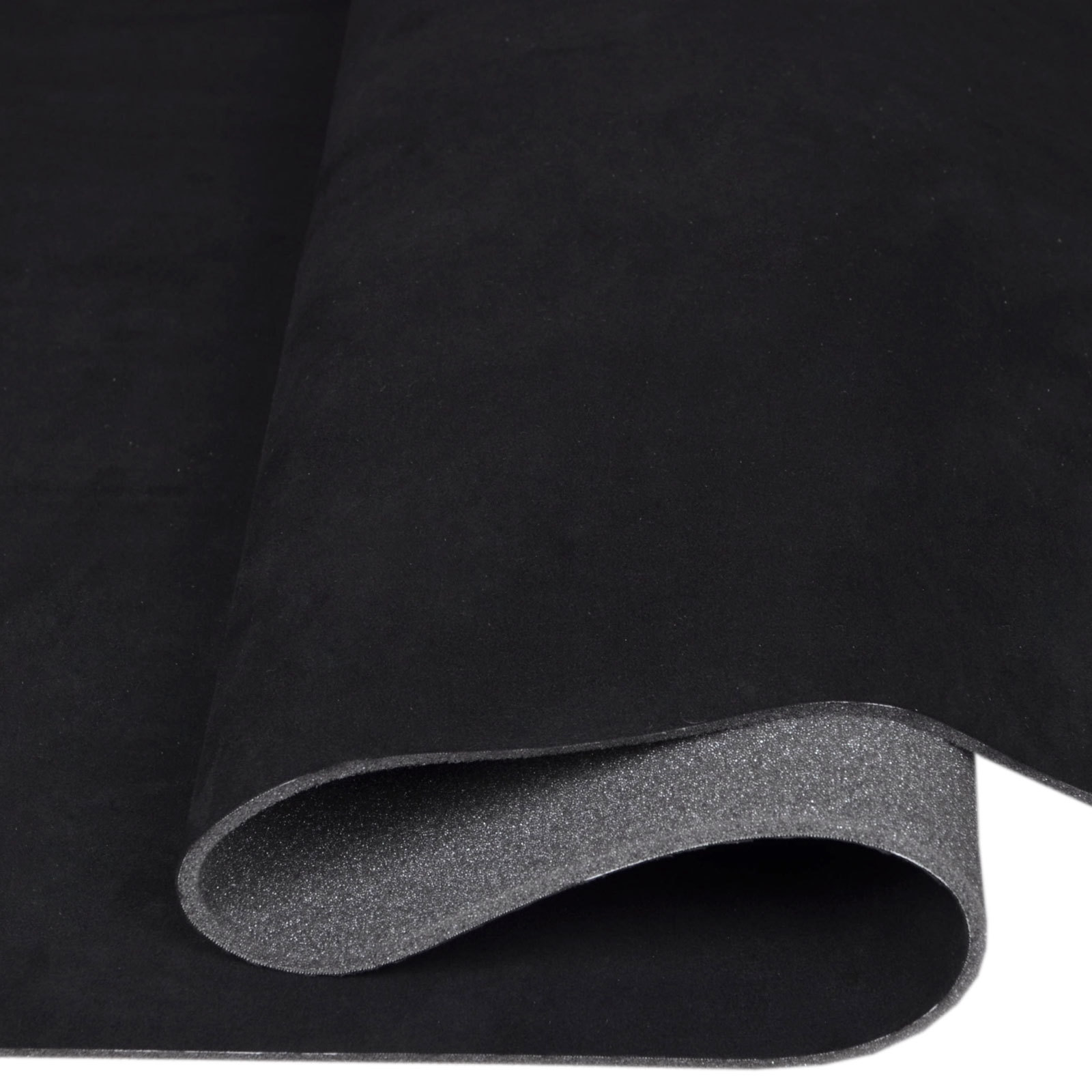

    Und mein Himmel,
    ja was soll ich sagen, hat entweder ein Wasserschaden oder ne Katze hatte draufgepinkelt, stinkt aber nicht, geh von Wasser aus (hoffe)
    Die Teile sind ja so gross das ein Versand zu nem guten Sattler unmöglich ist, fällt unter Sperrgut.....
    Hatte eine Sattlerin in der Strasse wo der S3 steht, die ist aber weggezogen vor Wochen, hab nicht bemerkt,....
    Muss aber neuer Himmel rein, Audi hat die Produktion eingestellt, sonst wäre es ein Neuteil geworden,....
    was jetzt???
    Einfach mal bei Ebay ein gepolstertes Alcantara Stoff gekauft, 6lfd m :rock:
    Auch nen kilo Kleber mitbestellt.
    So schwer kann das nicht sein. Wenn kleine Kinder in China das machen können, .... :haha:
