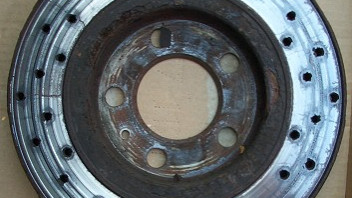

    Guten Tag,
    ich will in den nächsten Wochen die Bremsscheiben meines TT tauschen und habe mir die Teile bei einem Audi-Zentrum bestellt.
    Beim Auspacken habe ich folgende "Beschädigung" festgestellt. Da ich noch nicht Hunderte von Bremsscheiben montiert habe würde mich mal die Meinung der Profis interessieren:
    Kann man die Scheibe bedenkenlos verbauen? Meine Tendenz war eher diese zurückzugeben....würde mir aber eben Lauf-/Fahrerei sparen.
    Ich danke euch!

    ist zwar nicht so schlimm man könnte sie fahren.
    Aber da sie neu ist würde ich sie zurück geben, man muss sich ja nicht gleich eine Unwucht mit einbauen auch wenn sie noch so klein ist..
    • 11. Januar 2014 um 13:21
    Zurück damit. Warum willst Du ein beschädigtes Teil akzeptieren, wenn es neu vom Händler ist.

    hallo,
    würde die scheibe auch zurück geben.
    an deiner stelle würde ich aber zimmermann scheiben verbauen. die sind bestimmt günstiger und halten genauso gut!

    Bei der Beschädigung kann die Scheibe hingefallen sein, einen Schlag bekommen haben und sie kann sich verzogen haben. Reklamieren!

    Hallo PMR,
    Beschädigung an der Bremsscheibe?
    Sofort zurück damit. Unwucht ist da vorprogammiert! Der TT ist hier sowieso etwas empfindlich ....

    Auf jeden Fall zurückgeben... da würde ich garnicht lange überlegen :thumbdown:

    Schließe mich da einem Vorredner an, die Scheibe sieht so aus als sei sie mal runtergefallen.
    Da ist ne Unwucht vorprogrammiert, also nix wie weg und zurück zum Händler.

    Ich würde die auch zurückgeben und unbeschädigte geben lassen...

    Zurück damit...

    Ich danke euch. Ich denke die Resonanz hier ist ja mehr als eindeutig. :D
