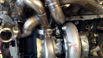

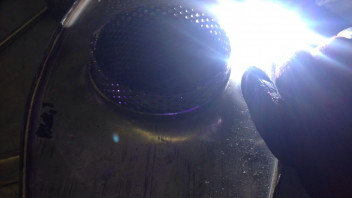

    Weiter ging es dann mit dem Krümmer / Abgasanlage. Nach langem hin und her und vielen Überlegungen, dachten wir, wir tun uns einen gefallen und sparen etwas Zeit, indem wir einen fertigen Krümmer kaufen.
    ...dachten wir. Als das teure Stück dann endlich ankam war die Passgenauigkeit einfach unter 0. Der Krümmer lies sich nicht einmal alleine im Motorraum verbauen, geschweigedenn einen Turbolader daran hängen.
    Also gut, entschieden wir uns auch diesen zu fertigen. Die bessere Entscheidung!
    Aussehen Top, Passgenauigkeit Flop.
    Am Motor seht ihr die erste Version unseres Krümmers. Im Karton darunter der 100% passgenau Krümmer :/
    Das Bild zeigt den ersten Prototyp. Der letztlich verbaute sieht nochmals etwas anders aus, ähnelt dem auf dem Bild jedoch.

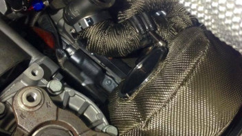

    Nachdem der Krümmer endlich abgehakt war, und wir Platz für den Fön hatten, haben wir diesen samt Wastegate montiert und entsprechend mit Hitzeschutz versehen.
    Nach weiteren zwei Wochen Anpassungsarbeiten am Krümmer, war unser eigener Krümmer nun endlich fertig, sodass wir ihn verbauen konnten.
    Gut versteckt unter seiner Windel sitzt das Gebläse :)

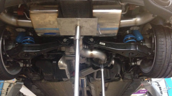

    Um das Abgas auch entsprechend abführen zu können, haben wir uns für eine 88mm Abgasanlage entschieden.

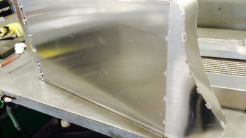

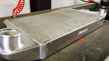

    nachdem die der Motor soweit in Position war, ging es an die Ansaugung sowie die Ladeluftkühlung.
    Gleichzeitig diente der Ladeluftkühler als Prototyp für den kommenden HPerformance Race Ladeluftkühler, wie auf den Bildern zu sehen ist :)
    Hier der Platzdummy, der einfach nur verwendet wurde, um die kommenden Kühler entprechend reproduzieren zu können und die Positionierung der Halter am Fahrzeug testen zu können.
    Der Allererste fertige Ladeluftkühler. Gleich nach Fertigstellung werden alle Kühler bei uns auf Dichtheit geprüft, d.h. sie werden über einen gewissen Zeitraum mit einem gewissen Druck belastet um die Schweißnähte und somit die Dichtheit zu prüfen.
    Im Fahrzeug sieht der Kühler brachial aus. Er steht direkt im Luftstrom, sowohl von oben als auch von unten. Uns war wichtig, dass er zum einem mit den originalen Schläuchen und mit geringstmöglichem Aufwand montiert werden kann.
    Beides ist nun möglich. Aber dazu später mehr.
    Auch die Ladeluftführung musste logischerweise angepasst werden, auf dem Bild passiert das gerade :)
    Ein paar Dinge sind vorerst nicht sichtbar :)

    • 3. September 2014 um 00:37
    Entfernt den Kennzeichenträger und die dahinterliegende Abdeckung der originalen Quertraverse.
    Wird nicht gebraucht, verdeckt zum Teil den großen LLK und verschlechtert dessen Anströmung.
  • HPerformance
    179
    736
    • 3. September 2014 um 07:34
    Die Traversenabdeckung ist schon weg, nur der Kunststoffhalter dahinter besteht noch. Haben wir auch überlegt nur das mit dem Kennzeichen hinterher, saubere Lösungsvorschläge gibt es nicht viele.....oder?
    Grüße Tobi
  • k4m1k42e
    500
    • 3. September 2014 um 11:52
    Verwende übergangsweise Kabelbinder zur Befestigung des Kennzeichens.
    Verschrauben mit Unterlegscheibe und Kontermutter wäre eine Überlegung.
  • HPerformance
    179
    736
    • 3. September 2014 um 14:41
    wäre ne Idee... aber langfristig brauchen wir was das auch über 300km/h hält :)

    schweißt doch einfach eine alustrebe an den llk, oder 2 ausleger....da dann 2 einziehmuttern rein wo das kennzeichen dann mit abstandhülsen (damit es nicht am Grill schrubbelt) und schönen torx oder inbusschrauben angeschraubt werden kann. so hab ich das bei mir damals gemacht weil ich das schwarz riesen scheiß ding auch weg haben wollte.
    am besten das kennzeichen noch etwas schräg stellen....luftleitblech ;)
  • HPerformance
    179
    736
    • 4. September 2014 um 10:32
    sowas in der Art hatten wir vor, muss nur stabil sein. fangen wir mal an... :)
    Grüße
