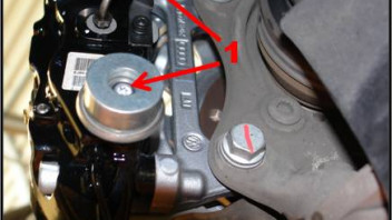

    die oben gezeigten 4 Schrauben welche die Verbindung zwischen dem Bremssattel und dem Bremssattelhalter bilden kann man einzeln nicht bei Audi bestellen. Daher kann mir auch der Freundliche nicht dagen ob die Schrauben normale oder Dehnschrauben sind. Ferner weiß keiner was zum Drehmoment dieser Inbusschrauben... Geöffnet habe ich diese relativ einfach, der Kopf ist ein 10er Inbus. Kann mir jemand Infos geben?
    Info zum Photo: Das oben gezeigte Photos dient nur zur Veranschaulichung um welchen Schrauben es sich handelt! Habe eine orignale TT RS Bremsanlage nach dem Update 2013 ab Werk!

    Sechskantbundschraube M14x1,5x38 Teilenummer N908 768 02
    Muss nach jeder Demontage ersetzt werden. 200 Nm

    Vorn gibt es keinen Bremssattelhalter. Da Festsattel. Die langen Schrauben auf dem Bild können demnach nur für Hinten sein. Bremsträger an Radlagergehäuse M12x1,5x65. 90 Nm +90 Grad. Das ist auch kein Inbus sondern Innenvielzahn. Das ist hinten die gleiche Bremse wie beim TTS. Und die habe ich selber schon gewechselt. Scheiben und Beläge. Alle Schrauben sind grundsätzlich zu ersetzen.

    mann sieht auf dem Bild eine Zubehör Bremse von Ultimot, und sieht auch die Halter dazu auf dem Bild. Das hat mit einem Festsattel nix zu tun.
    Wenn man einen fremden Sattel adaptieren will braucht man meist einen Halter.
    Nur weil auf deinem Bild kein Halter drauf ist heißt das nicht, dass es keinen gibt.
    Schau mal auf das Bild da sieht man den Halter.

    die tn im etka ist die sechskant schraube. Guckt mal wie kurz die ist!! Die inbus ist lang da sie durch den sattel in den halter geht. Sechskant Die bekommt 200nm
    die lange inbus bekommt 120nm und ist beim ttrs nicht aufgeführt...aber.... Beim r8! Zwar etwas länger... Aber egal. Passt.

    Die Schraube vom R8 hat M12 x 1,5 x 77 x 30
