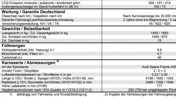

    3.246
    4.916
    • 20. September 2015 um 23:21
    • #186
    Zitat von Pushead
    der RS braucht 6,5 - ich kaufe immer einen 5l und 2x1l Liter.
    Da steht aber auf dem Audi Datenblatt was anderes. :denken: Und das ist schon inkl. Filter.

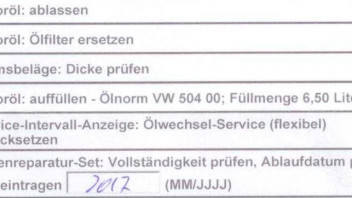

  • Pushead
    1.868
    • 20. September 2015 um 23:52
    • #187
    Ja interessant....hier ein Auszug aus meiner Wartungsliste:
      • 72,5 kB
      • 809 × 362
      • 42
    Gruß Rainer
    3.246
    4.916
    • 21. September 2015 um 08:02
    • #188
    Das lässt schlimmes vermuten. 8o Normalerweise ist das ja eher noch weniger, weil der Motor beim Ölwechsel nicht komplett trocken ist.
    Und auf der Rechnung wurden auch 6,5 Liter berechnet oder gibst du das mit hin? :denken:

    Jein.In der Wartungstabelle steht aber auch: Gegebenfalls bis MAX auffüllen!
    3.246
    4.916
    • 21. September 2015 um 15:44
    • #192
    Ja das stimmt. Das machen "die Brüder" gerne. Und am besten noch über max. auffüllen. Soll ja bis zum nächsten Service reichen. Nicht das der Kunde noch kommt und sich beschwert. "Mein Auto verbraucht Öl." :hmw
