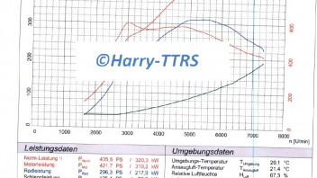

    So hier die Diagramme für den kleinen - normalen LLK von Hperformance der für Leistungen bis 450 PS völlig ausreichend ist.
    Bild 1 mit Serien LLK und Bild 2 direkt wenige Tage danach mich dem größeren LLK

    Warum ist denn bei der relativen Luftfeuchte so ein riesiger Unterschied?

    Wunder mich eher warum das Drehmoment sich mitten rum verringert hat... Oben rum mehr Leistung ist Top. Denke erst mal Software auf den Kühler anpassen dann wirst noch bisschen mehr Leistung.
