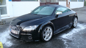

    Auto waschen an sich macht mir persönlich reinen riesen Spaß, denn wenn ich fertig bin schaut mein Auto immer aus wie neu. Die Betonung liegt auf neu. Mein TTS sah nach 5 Jahren Handwäsche immer noch aus wie neu. Jetzt kommen wir zum wichtigen Teil dem Auto waschen an sich. Wie mache ich das?
    Als erstes reinige ich den Audi TT mit dem Dampfstrahler mit klarem Wasser. Hier ist wichtig zu beachten immer von oben nach unten abspritzen. Warum? Weil Ihr sonst das dreckige Wasser von unten nach oben spritzen würdet das kann bei der Wäsche evtl. Kratzer verursachen.

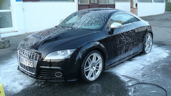

    Wenn Ihr das Auto ausgiebig im ersten Step mit klarem Wasser und dem Hochdruckreiniger bearbeitet habt kommt jetzt die Foam Gun zum Einsatz. Ich fülle in die Foam Gun mein Waschmittel und Sprühe damit mit maximaler Schaumleistung mein Auto von oben nach unten ein.
    Wenn das Auto zu 100 % mit Schaum bedeckt ist, lasse den Schaum ca. zwei bis drei Minuten einwirken. Durch das einwirken lösen sich sämtliche Fette und Schmutz von der Oberfläche. Sehr praktisch auch gegen Fliegen im Sommer an der Stoßstange.
    Nach drei Minuten beginne ich von oben nach unten das Auto wieder mit klarem Wasser und dem Dampfstrahler abzuspritzen. Hier ist wichtig das kein Schaum mehr am Auto ist und Ihr wirklich das Auto richtig abgespritzt habt.

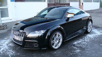

    Ich fange immer Mit der Motorhaube an denn das ist mit die größte Fläche am Audi TT. Einfach das Leder oben ansetzen und schön nach unten wegwischen. Wenn das Leder/Tuch voll mit Wasser ist einfach auswinden und weiter machen. Hier auch wichtig von oben nach unten abledern, die Gründe stehen weiter oben im Text.
    Ein weitere wichtiger Faktor ist, dass Ihr das Fahrzeug im Schatten abledert. So habt Ihr einfach mehr Zeit dafür und es erspart euch lästige Wasserflecken. Über die Jahre habe ich ein paar Stellen entdeckt welche man obwohl man das Fahrzeug trocken geledert hat nicht Wasserfrei bekommt und dort noch Stunden nach dem Waschen Wasser aus dem TT austritt. Die Stellen wären die Spiegelaufnahme, Spiegelkappen, Heckkenzeichenhalterung, Kofferaumdeckel, Scheinwerferreinigungsanlage und an den Seiten der Heckleuchten.
