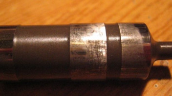

    das ist doch nen motor ausm TT 8N oder TT 8J 3.2 oder irre ich?
    Man muss hier einen wichtigen Punkt dazu sagen, der hier nicht erwähnt wurde und die Sache etwas verdeutlicht!
    Der oben abgebildete Motor hat 123.000 KM KEINE Inspektion und KEINEN Ölwechseln bekommen!!!!!!!!!
    Aus dem Öl wurde dann irgendwann braune Butter.
    Verkorkungen im 3.2er TT sind normal, die sind in den Turbo TT Motoren aber auch vorhanden :)
    Man kann dagegen schon etwas tun...
    Das größte Problem sind halt die Longlife Öle gewesen, die sich einfach im Motor zugesetzt haben über Jahre..
    Longlife = Todesurteil fürn 3.2er.
    Das heißt umstellung auf Intervall und alle 9-10.000 km wechseln, ich wechsel alle 6.000 km, da es mich kaum etwas kostet.
    Es gibt wirklich gute Ölschlamm entferner welche man regelmäßig nutzen sollte.
    Genauso sollte man eine Bedi Reinigung der Einspritzdüsen mal vornehmen.
    Die Kette am 3.2 ist halt eine Krankheit, die aber auch zum Großteil durch das Longlifeöl sich längt. Dem kann auch Abhilfe geschaffen werden, es gab bei sehr vielen Leuten besserungen nach der mehrmaligen verwnedung des Ölschlammentferners sowie umstellung auf Intervall, und einen Besuch bei Zoran zum NWT 3.0.
    Gerissen ist allerdings noch nie eine 3.2er kette, immer nur gelängt.
    Das der Motor so aussieht, wundert mich nicht soooo sehr : P Die Ölwanne sieht sicher auch nett aus.

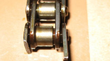

    Gerissen ist allerdings noch nie eine 3.2er kette, immer nur gelängt. .
    Hier ist eine gerissen im R32.
    Und davon gibt es noch mehr.
    Die Kettenprobleme beim VR6 sind auch nicht neu sondern so alt wie der Motor ist, VAG und Kette das klappt einfach nicht.

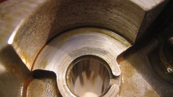

    das hilft nicht viel, man beseitigt durch den Wechsel der Kette ja nicht die Ursache.
    Die meisten scheuen ja die Kosten, und wechseln nur die Kette.
    Wenn dann muss man von Spanner über die Versteller bis zur Ölpumpe alles Prüfen und wechseln.
    Das kostet dann mal leicht 4000,- bis 5000,- davor schrecken die meisten zurück.
    Oft ist die Ölpumpe die Ursache und die wird nicht gewechselt, wie lange die neue Kette dann hält kann man sich vorstellen.
    Siehe eine Ölpumpe so aus, dann ist das die eigentliche Ursache für die Probleme.
