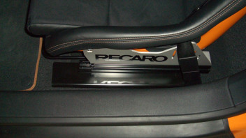

    Du brauchst die Recaro Seitenwinkel in Stahl(sind schwarz) oder Alu(sind silber eloxiert) und es gibt von Recaro passende Konsolen für den TT8J, diese werden an die original Fahrzeugbohrungen montiert. Recaro Nummern: 86.84.16 links /86.84.26 rechts.
    Foto anbei von meinem ehemaligen TTS mit Recaro Pole. Sitzheizung ist nicht zu bekommen über Recaro, ich hatte mir die 4 original Audi TT Heizmatten geholt und selber angepasst und in die Sitzpolster montiert. Funktion dann wie ab Werk :daumenhoch:

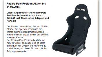

    Hi
    Wollte nicht noch ein eigenen Thr. aufmachen, deswegen hier meine Frage
    Was haltet Ihr von dem Angebot?

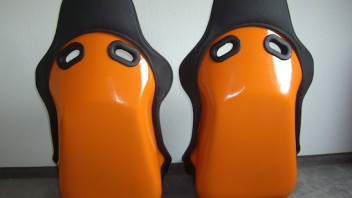

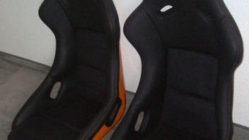

    Aufgrund einiger PN-Anfragen zu den Recaro Pole Position Sitzen, wie ich sie damals in meinem TTS Roadster hatte, hole ich das Thema hier nochmal hoch.
    Hier einige Infos dazu:
    Für den TT / TTS / TTRS werden original Recaro Konsolen benötigt:
    Fahrerseite: 86.84.16
    Beifahrerseite: 86.84.26
    Mit dabei sind die Stillegungsstecker für die Seitenairbags.
    Um die Pole Sitze auf den Konsolen zu befestigen werden Recaro Winkel,
    entweder in Stahl in schwarz oder in Alu silber eloxiert benötigt.
    Die Sitze könnt Ihr bei Recaro in Eurer original Ausstattung bestellen, einfach Fahrgestellnummer angeben.
    Ich hatte damals Bezugsstoff selber besorgt und mein Sattler hatte mir die dann bezogen. Vorher wurden die Schalen in Glutorange lackiert.
    Desweiteren hatte ich die original Sitzheizung wieder eingebaut gehabt.
    Paar Fotos anbei.
