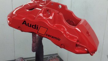

    Dann Thema Bremse.
    War alles leider nicht ganz so einfach wie gedacht.
    Hätte nicht erwartet das die Sättel hinten so breit bauen und meine Felgen so ungünstig geschnitten sind, das meine 8er Platten die ich hatte nicht passten.
    Somit saß ich einen Tag auf der Bühne fest bis ich wenigstens rollen konnte.
    Zum Glück konnte mir ein Kumpel aus der Halle in der ich geschraubt habe 5er Platten leihen, sodass ich bei 13mm war.
    Mit der Kombi habe ich jetzt ganz genau 6mm Luft zum Sattel, heißt ich kann um 3mm reduzieren.
    So konnte ich das Auto wenigstens auf die Räder stellen und nach hause rollen.
    Vorne hatte ich glücklicherweise keine Probleme, da hab ich mit den 8er Platten 5mm Luft zum Sattel, sodass ich auf 6mm runter gehen kann.
    Selbst voller Lenkeinschlag ist aktuell problemlos möglich!
    Werde jetzt noch für vorne und hinten passende Platten bestellen und hinten noch etwas mehr Sturz drauf geben.
    Voher:
    Quasi Fertig, bis auf das Platzproblem an der Hinterachse!
    Jetzt noch TÜV und Bremse eintragen, dann hab ich fertig...
