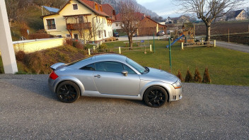

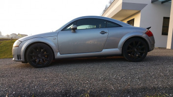

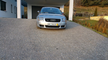

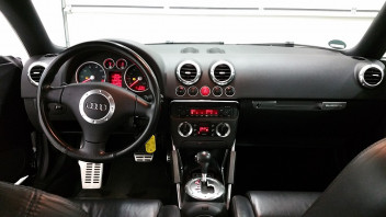

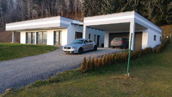

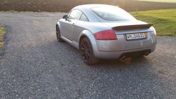

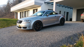

    Hallo so nun ist es endlich soweit, nachdem ich mit dem Hausbau fertig bin und dem Nachwuchs sehr gut geht hab ich mir wieder ein neues Projekt gekauft!
    Nun zum Auto:
    Audi TT 8N 3.2 DSG
    180000km
    Servicheft gepflegt
    Vollausstattung Bose, Navi, Leder...

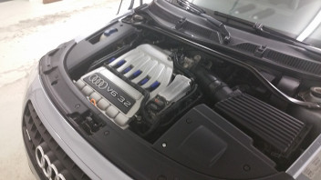

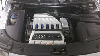

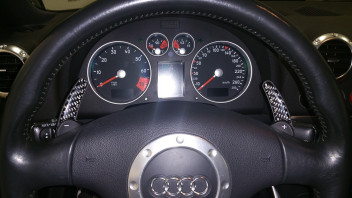

    Was ich schon geändert hab:

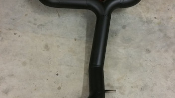

    Eigenbau AGA 76mm
    Carbon Schaltwippen
    Blaue Zünspulensteckerabdeckungen
    Was in nächster Zeit gemacht wird:
    KW Gewindefahrwerk
    DSG Optimierung
    GT2 Sitze
    Rückbank raus

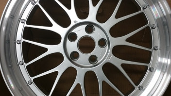

    Original BBS LM 8,5x19 hab ich schon daheim
    Bremsanlage
    und dann natürlich umbau auf Turbo was aber noch länger dauern könnte!!
    Fals ihr fragen oder sonst was habt, einfach schreiben :)
    Hier noch ein Paar Bilder:

    Gehen die wohl gerne früher zu Grunde?
    Audi TT - 8J - 2.0 TFSI - 200 PS
    Saharasilber
    1.658
    • 21. Januar 2016 um 14:47
    Zu Grunde is relativ. Ich geh mal stark davon aus der hat schon die 2te oder sogar 3te Steuerkette drinnen.
    Die Motoren sind nicht gerade dafür bekannt hohe Laufleistungen zu mögen.
    Bei der KM Zahl kann Steuerkettew wechseln schon nen wirtschaftlicher Totaler sein
  • massa3
    28
    • 21. Januar 2016 um 15:06
    Hallo also der Motor hat noch die ersten Ketten verbaut da jedes Service bei Audi gemacht wurde und ich die ganze Historie abgefragt hab bin ich sicher das das die ersten Ketten sind!
    Der Motor läuft absolut ruhig und man hört nichts von den Ketten oder sonst was...
    Hab die werte von der Kette ausgelesen -4° und -5° das passt noch so einigermaßen!☺
    1.658
    • 21. Januar 2016 um 15:10
    Dann respekt, soll keine Kritik sein.
    Sind mittlerweile Liebhaberfahrzeuge deswegen eher ein Lob :)
    Kenne viele die haben vorsichtshalber die Kette beim Kauf machen lassen un die hatten deutlich weniger Laufleistung.
    aber wenn dir ein Turboumbau vorschwebt würde ich es spätestens da angehen ;)
  • massa3
    28
    • 21. Januar 2016 um 15:41
    Ich weiß wie das gemeint war Danke
    Ich kenne die Probleme, ich hatte vorher schon einen Golf 4 R32 und da hab ich die Ketten dann auch beim Umbau auf turbo gemacht, das mach ich jetzt auch wieder so!

    Offtopic: Hübsches Häuschen hast du da stehen ^^
    • 21. Januar 2016 um 17:49
    :GBeitrag
    das wollte ich auch gerade schreiben..aber der Flitzer ist auch schick .spitze
    der steht ja echt noch top da oder wurde schon mal nachlackiert

    Schöner 8n, mit dem einzig wahren Motor! :P
    Das mit den Ketten ist halb so wild wenn man die Werte im Auge behält und hinhört.. Natürlich ordentlich aufpassen mit warm/kalt fahren nicht zu sehr plagen das Gerät. Hab letztens selber einen VR6 Syncro gekauft mit 220tkm und der ersten Kette. Ruckelt nix raschelt nix.
    Pass gut drauf auf. Schöner Wagen ;)
    LG Robert
  • massa3
    28
    • 21. Januar 2016 um 18:02
    Danke freut mich das es euch gefällt ist noch immer der erste Lack hab ich auch nachmessen lassen!!
    Das stimmt das warm und kalt fahren ist sehr wichtig bei dem Motor und bis auf die Probleme mit den Ketten ein echt robuster Motor auch mit Turbo ☺

    • 21. Januar 2016 um 19:37
    Wow.. auf den Bilder sieht der ja wirklich noch top aus :up:
    und ich denke die geplanten Umbauten werden ihm auch gut stehen

    • 21. Januar 2016 um 21:56
    Tony Stark lässt grüßen 8o

    Hier mal ein kleines Video von der AGA!

    Deine Anlage hört sich geil an und das bei "nur" 76mm! :bravo
    Meiner muss auch noch irgendwann mal so in die Richtung klingen
    Welche Schalldämpfer wurden umgangen? :thumbup:
  • massa3
    28
    • 2. Februar 2016 um 19:21
    Ja die 89mm is noch ein bisl anders aber die hatte ich beim Golf und da wurde es ziemlich eng unter der Hinterachse!
    Es wurden gar keine schalldämpfer umgangen hab eine 76 mm mittelschalschaldämpfer und einen 76 mm endschaldämpfer!
    die Bypassklappe muss ich erst rein machen!
