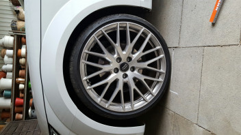

    • #100
    Mit den KW Gewindefedern fuhr sich das in meinen Augen ganz gut.
    Die Federn aus dem TTS sind wieder draußen, da ich den Wagen umgesetzt habe.
    Nun sollten sie evtl in den RS, scheint wohl ebenfalls zu passen.
    Der Angestellte von KW sagte natürlich auch :
    Tieferlegungsfedern und originale Dämpfer sind immer ein Kompromiss.
    Ich werde mal schauen, der TTS hatte MR und der RS jetzt nicht.
    Umbauen auf ein Gewinde kann ich dann immer noch.
