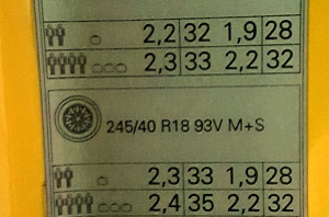

    für meinen 8J mit 2.0 TFSI habe ich mir jetzt die 19" Schmiederäder vom 8S geholt.
    Es sind Kompletträder mit Reifen in 245/35 R 19.
    Original hat der 8J aber 255/35 R 19.
    Die 245er lasse ich absichtlich drauf, da die aktuell montierten 255er Hankooks bei schneller Kurvenfahrt über unebene Straßen schon mal am Innenkotflügel schleifen - trotz Originalfahrwerk.
    Jetzt wüsste ich nur gerne, ob und in welche Richtung sich der Reifenluftdruck damit ändert.
    Könnte mal bitte jemand bei seinem TT 8S (möglichst Frontantrieb und viel Ausstattung) schauen, welche Luftdruckwerte für die 245/35 R 19 von Audi angegeben werden und mir bitte noch zusätzlich die Achlasten aus dem Fahrzeugschein dazu mit aufschreiben?
    Vielen Dank und beste Grüße,
    Thomas

    Kann leider nur mit den Werten eines schweren Quattro mit DSG dienen.
    Aber auf 0,1 bar kommt's da auch nicht an ...
    OEM-Bereifung ist der HANKOOK S1 Evo2

    Beim 8J gibt es offiziell keine 245iger auf 19 Zoll. Nur auf 18 Zoll
    Luftdrücke TT, Typ FV (8S) Coupé und Roadster
    2.0 TFSI 169 kW
    245/35 R 19 93 Y XL
    Teillast vorne 2,2 hinten 1,9
    Volllast vorne 2,3 hinten 2,1
    2,0l TFSI alle kW
    Teillast vorne 2,3 hinten 1,9
    Volllast vorne 2,4 hinten 2,2

    Klasse, danke Jungs.
    Dann sollte ich mit 0,2 bar mehr gegenüber den 255ern wohl gut auskommen.
