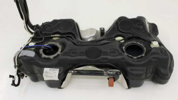

    Wenn ich mich nicht total irre hat es damit zu tun das der Tank beim TT nach oben hin recht spitz zuläuft. bin aber nicht mehr sicher..... müsste den thread raussuchen.
    so sieht der Tank aus da läuft nix spitz zu, alle Tanks von Haldex Autos sehen so aus.
    Der Tank hat zwei Schwimmer und aus beiden wird der Stand errechnet.

    Frontantrieb hat einen ganz anderen Tank und auch nur einen Geber kann man mit dem quattro nicht vergleichen.
    @ Zake,
    man kann Anpassungen der Tankgeberlinie durchführen.
    Es lassen sich folgende Anpassungen vornehmen.
    - Anpassung Tankgeber 1
    - Anpassung Tankgeber 2
    - Anpassung Verbrauchssignal
    - Anpassung Vollanzeige
    Vielleicht hilft die Anpassung Vollanzeige, dabei wird die Tankgeberkennlinie nur im oberen Bereich nach oben gedehnt.
    Der untere Bereich wird nicht geändert.
