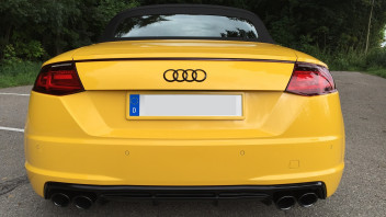

    Weiß jemand von Euch, ob bzw. wo man für den TTS 8S (wobei eigentlich müsste es ja kompatibel mit dem 8J sein, da die Endrohre gleich sein müssten!?) Carbonblenden (kann aber auch schwarz glänzend sein) für den Auspuff bekommt? Möchte den Auspuff nur ungern lackieren lassen und das wäre eine bessere Alternative.

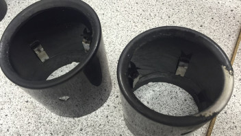

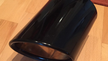

    Also ich habe die Blenden von meinem TTS, erst Schwarz Glänzend pulverbeschichten lassen, das hat leider genau 1 Woche gehalten... siehe Bild.
    Nun habe ich sie Schwarz verchromen lassen, hoffe das hält.

    Sieht auch stark aus. Also laut deiner Fotos müssten die Blenden ja dann doch durch einfaches Abziehen zu entfernen sein!?

    Naja einfach würd ich nicht sagen, auf dem einen Photo siehst du innen so Klammern, da gibts am inneren Ende 3 Stück,
    ohne diese umzubiegen, habe ich meine nicht abbekommen.

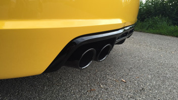

    Hast du ein aktuelles Foto, wie sie schwarz montiert sind!? :love:

    Aktuelles Foto gibts am Freitag oder Samstag.
