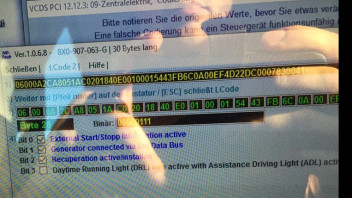

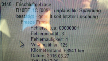

    Leute, ich hab ein rießen Problem: ich wollte am A1 meiner Freundin das Start/Stop und Anschnallzeichen deaktivieren. Jetzt geht das Lüftergebläse nicht, und es kommt folgende Meldung. Habt ihr eine Idee,"?

    wobei es in verschiedenen Steuergeräten Möglichkeiten gibt das Start/Stop zu deaktivieren. Aber manche setzt es automatisch wieder zurück, wie bsp in dem angehängten Bild

    Die Schwellenwerte wurden mir nicht angezeigt, und eigentlich ist ja davon auszugehen, dass diese keine Wirkung auf andere bauteile haben.
    Wobei die Lüftung ja im SS Modus ausgeschalten wird.
    Vorhin hat es, als ich die Lüftung gestartet habe im Tacho angezeigt, dass der SS Modus nicht verfügbar ist, bzw einen Fehler hat. Scheint also irgendwie zusammen zu hängen
    Hast du es denn geschafft, Start/Stop zu deaktivieren? Laut A1talk.de ist es wohl noch niemandem gelungen, auch wenn es in 3 verschiedenen Steuergeräten angeboten wird. Bei meinem Golf 7 gibt es auch solche "Angebote" in den Steuergeräten. Funktioniert aber so nicht. Das setzt sich automatisch zurück. Letztendlich ging das bei mir nur über den min. und max. Wert der Außentemperaturvorgabe (-50 auf +50). Bei anderen Modellen geht es wiederum nur über die Anpassung für das Limit der Batteriespannung. (7,6V auf 12,0V). Einfach deaktivieren wäre wohl zu schön um wahr zu sein. :saint:

    ich hab mitlerweile alles probiert, ohne den Fehler beheben zu können. Laut Audi wurde allerdings in diesem A1 ein defekter Kondensator im Gebläse verbaut, der auch diese Art von Fehler hervorruft. Einerseits wäre es ein extremer Zufall, anderseites klammere ich mich mitlerweile an jedes Grashalm. Ich werde nun das Gebläse mal vermessen, ob überhaupt Strom drauf ist

    Mich hat jemand in einem anderen Forum darauf aufmerksam gemacht, dass es eine Logdatei im VCDS gibt, die alles mitloggt.
    In dieser fand ich den ursprünglichen Code.
    Dieser hat wurde allerdings anfangs nicht angenommen, allerdings wusste ich nun wo der Fehler liegt, und konnte ihn mit etwas Geduld in Ordnung bringen.
    Es war so dass wenn im Zentralsteuergerät das SS deaktiviert wird, die Lüfter in den Start/Stop Modus gehen, als wenn der Motor an der Amel aus geht.
