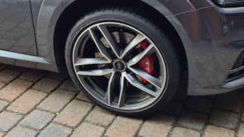

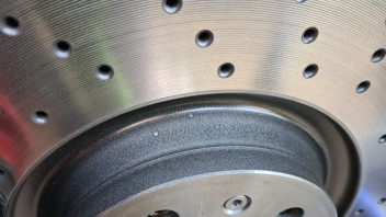

    • #118

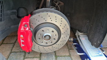

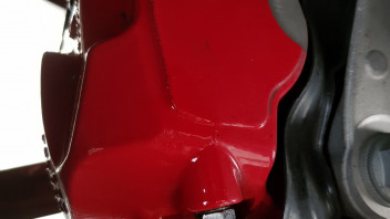

    Habe nach 20tkm von Brembo ungelocht auf löchrig umgestellt. Da hinten schon die Xtra verbaut sind wollte ich ein einheitliches Bild. Die Bremse hat im Gegensatz zu dem orig. Teil gut funktioniert. Die lackierten Bereiche der neuen Scheiben könnte gerne etwas sorgfältiger verarbeitet sein.

    • #119
    Schaut gut aus. Sind die Scheiben rechts und links gleich oder unterschiedlich?
    Stichwort: innenliegende Kühlkanäle, hast Du da zufällig drauf geachtet?
    1.958
    3.123
    • 19. April 2021 um 11:27
    • #120
    Die Scheiben haben keine Kühlkanäle,sondern Säulen.
    Sie sind rechts und links gleich.
