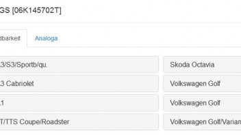

    Zitat von Caveman8
    Der S1 hat sicher nicht den großen lader vom (aktuellen) S3. Dafür drückt der aus dem Drehzahlkeller auch einfach zu stark.
    In jedem Fall aber ein lustiges Auto
    Diese Aussage ist ganz sicher falsch.
    Hier sieht man wo der Lader aus dem A1/S1 noch verbaut ist.

    Der ist auch im TTS verbaut?
    Ja.

    Die Tabelle kann auch nicht korrekt sein:
    TT und TTS haben nicht den gleichen Lader...
    Unmöglich hat der S1 den S3 Lader. Dann müsste der mit Chip und Downpipe an die 400ps kommen. Is aber nicht so

    die Tabelle ist aus dem orginal Ersatzteilkatalog.
    Aber du hast Recht sie ist zu allgemein gehalten, man muss sich das genau ansehen.
    Dann sieht das so aus.
    Den gleichen IHI Lader haben:
    VAG Nr
    06K145702T, 06K145722G, 06K145722L
    Audi A1 Sportback 8XA, 8XK S1 quattro 2014/03-2015/12 1984 ccm, 170 KW, 231 PS
    Audi A3 8V / Cabrio 2.0 TFSI 2014/06- 1984 ccm, 169 KW, 230 PS
    Audi TT FV3 2.0 TFSI 2014/07- 1984 ccm, 169 KW, 230 PS
    Audi TT FV3 2.0 TFSI quattro 2014/07- 1984 ccm, 169 KW, 230 PS
    Audi TT Roadster FV9 2.0 TFSI 2014/11- 1984 ccm, 169 KW, 230 PS
    Audi TT Roadster FV9 2.0 TFSI quattro 2014/11- 1984 ccm, 169 KW, 230 PS
    Skoda
    Skoda Octavia 5E3 2.0 TSI RS 2013/05-2015/12 1984 ccm, 162 KW, 220 PS
    Skoda Octavia 5E3 2.0 TSI RS 2015/05-2015/12 1984 ccm, 169 KW, 230 PS
    Skoda Octavia Combi 5E5 2.0 TSI RS 2012/11-2015/12 1984 ccm, 162 KW, 220 PS
    Skoda Octavia Combi 5E5 2.0 TSI RS 2015/05-2015/12 1984 ccm, 169 KW, 230 PS
    VW
    VW Golf VII 5G1, BE1 2.0 GTI 2013/04-2015/12 1984 ccm, 162 KW, 220 PS
    VW Golf VII 5G1, BE1 2.0 GTI 2013/04-2015/12 1984 ccm, 169 KW, 230 PS
    VW Golf VII 5G1, BE1 2.0 GTI 2013/11-2015/12 1984 ccm, 155 KW, 210 PS
    VW Scirocco 137, 138 2.0 TSI 2009/11-2015/12 1984 ccm, 155 KW, 210 PS
    VW Scirocco 137, 138 2.0 TSI 2013/11-2015/12 1984 ccm, 162 KW, 220 PS
    VW Sharan 7N 2.0 TSI 2010/12-2015/12 1984 ccm, 147 KW, 200 PS
    VW Sharan 7N1, 7N2 2.0 TSI 2015/05-2015/12 1984 ccm, 162 KW, 220 PS
    Jetzt der S3 usw.
    VAG Nr.
    06K145702J, 06K145702Jx
    06K145702M, 06K145702Mx
    06K145702N, 06K145702Nx
    06K145702H, 06K145702Hx
    06K145722A, 06K145722Ax
    06K145722H, 06K145722Hx
    Audi
    Audi A3 8V1 S3 quattro 2012/11-2015/12 1984 ccm, 221 KW, 300 PS
    Audi A3 8V1 S3 quattro 2013/02-2015/12 1984 ccm, 206 KW, 280 PS
    Audi A3 8V1 S3 quattro 2014/05-2015/12 1984 ccm, 210 KW, 286 PS
    Audi A3 Cabriolet 8V7 S3 quattro 2014/03-2015/12 1984 ccm, 210 KW, 286 PS
    Audi A3 Limousine 8VS S3 quattro 2013/10-2015/12 1984 ccm, 206 KW, 280 PS
    Audi A3 Limousine 8VS S3 quattro 2013/10-2015/12 1984 ccm, 221 KW, 300 PS
    Audi A3 Limousine 8VS S3 quattro 2014/05-2015/12 1984 ccm, 210 KW, 286 PS
    Audi A3 Sportback 8VA S3 quattro 2014/05-2015/12 1984 ccm, 210 KW, 286 PS
    VW
    VW Golf VII 5G1 2.0 R 4motion 2013/11-2015/12 1984 ccm, 206 KW, 280 PS
    VW Golf VII 5G1 2.0 R 4motion 2013/11-2015/12 1984 ccm, 213 KW, 290 PS
    VW Golf VII 5G1 2.0 R 4motion 2013/11-2015/12 1984 ccm, 221 KW, 300 PS
    VW Scirocco 137, 138 2.0 R 2014/05-2015/12 1984 ccm, 206 KW, 280 PS

    So ergibt das Sinn :)
    S1 = TT (230ps)
    Die ~300ps VAG haben dann den "großen" Lader. Aber alle keinen K04 mehr. Die letzten waren auf den EA113 oder per Umbau auf den EA888 Gen1
