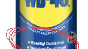

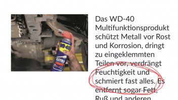

    • #95
    Nun lasst aber mal die Kirche im Dorf. ^^
    WD40 ist kein Öl im eigentlichen Sinne. Das ist klar. Aber es schmiert in jedem Fall. Und ist bestens geeignet für solche kleinen quietschenden Metallteile.
    wie soll ein Produkt in 1. Linie fettlösend sein und gleichzeitig schmieren? Das ist ein Widerspruch in sich. Der Hersteller warnt selbst davor zum Beispiel eine Fahrradkette mit WD40 zu schmieren. Schau einfach mal auf die Inhaltsstoffe, welche übrigens von Land zu Land unterschiedlich sind.
    Ich würde dir auch abraten auf Dauer deine Spiegel damit zu besprühen, auf Dauer wird die Plastikabdeckung porös Weil WD40 die weichmacher aus dem Kunststoff zieht.
    das sind einfache Herleitungen aus den Inhaltsstoffen und für jeden nachvollziehbar der sich mal mit dem Thema befasst.
    100 Prozentige Zustimmung. Bitte auch mal einen Rat annehmen Syccon
    Genau so wollen es die einrichter auf Arbeit nicht glauben. Paar Wochen später tauschen wir dann genau diese Teile aus, da sie undicht sind, weil der Gummi porös geworden ist.
