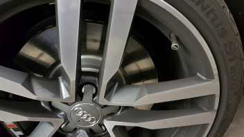

    Aber habe jetzt auch gesehen, dass so Flecken in bläulicher Farbe auf den Scheiben sind ??
    Was könnte das denn sein ??
    Liebe Grüße
    1.658
    • 5. Mai 2018 um 18:52
    Hotspots.
    Da ist die Bremse zu heiß geworden.

    Da ich meine Felgen (den ganzen Wagen) jeden Samstag gründlich wasche, schaue ich mir meine Bremsen zwangsläufig jede Woche einmal an. Ich kann deshalb genau sagen, wie die Hotspots bei mir entstanden sind: es war eine längere Autobahnfahrt mit teils hohen Geschwindigkeiten aber ohne scharfes Bremsen (fahre sehr vorausschauend, schon aus Angst vor Steinschlag), geschweige denn, eine Vollbremsung.
    Kein Kurvenräubern auf einer Landstraße, keine Passabfahrt in den Alpen, keine Dauerbelastung der Bremsen. Trotzdem sind sie hinüber.
    Das kann, in aller Bescheidenheit, nicht dem Fahrer angelastet werden, das ist ein Konstruktionsfehler (mangelhafte Kühlluftzufuhr), und zwar ein gefährlicher.
    1.658
    • 6. Mai 2018 um 13:03
    8S hat tatsächlich was dass angeht ein Problem. Solche Hotspots im Straßenverkehr sind nicht normal.

    Wie die Hotspots entstehen könnt ihr in der Animation von TTEifel sehen, die er in irgendeinem Beitrag verlinkt hat, vor Kurzem. Da ich schon einige Fahrzeugbremsen für die Straße entwickelt und zugelassen habe - mit dem TÜV Nord in Essen - kenne ich zur Genüge diese Bilder. Diese sehe ich noch nicht als kritisch an. Kritisch sind beginnende Risse. Diese gehen bei Einteiligen Bremsscheiben im Übergang Topf zur Scheibe los oder bei Störkonturen in der Scheibe, z.B. Löcher. Die maximalen Zyklen für die eine Bremse ausgelegt werden liegen bei 10 in einem definierten Kollektiv. Nach diesen Zyklen darf die Bremse nicht durchgerissen sein. Audi hat die Scheiben für den RS schon vom Topf entkoppelt, also richtig entwickelt. Wie die Geometrie der Innenbelüftung konstruiert ist liegt in der Philosophie der Entwickler. Die besten Erfahrungen die ich gemacht habe sind versetzte Pastillen, war auch immer bei Daimler der Fall. Audi hat - so habe ich gelesen - Turbinen. Diese sollen aber nicht als links und rechts Turbine ausgelegt sein, also anscheinend nicht so optimal. Dann gibt es noch die Werkstoffdiskussionen und Philosophien, beste Erfahrungen habe ich mit GG25 hochgekohlt und feinkörnigem Gefüge erzielt.
    Wie eine optimale Kühlung einer Bremse ausgeführt wird, ist hier auch schon diskutiert.
    Ihr habt recht wenn bei einigen die Bremsen blau anlaufen sieht das nicht schön aus.
    Und folgende Physik gilt auch: Wkin=1/2 x m x v x v , also die Energie beim Bremsen ist maßgeblich von der Geschwindigkeit abhängig. Gut, der Reibwert geht auch noch ein. ?
    So, jetzt genug Off Topic, ich habe keine Probleme mit meinen TTS Bremsen nach 21900km. Vorne und hinten keine Hotspots, Vorne 1mm Verschleiß.
    Wenn eine Bremse absonderliche Geräusche macht, deutet dies ggfs. auf einen Defekt oder fehlerhafte Montage hin.

    D. h., ich muss meine vorderen Scheiben wegen der Hot Spots nicht tauschen, die Bremsleistung ist unbeinträchtigt?
    Denn das wäre ein Schande, der "normale" Verschleiß ist, wie bei Dir, an Bremsen und Scheiben erst gering.
