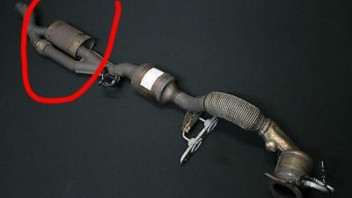

    Hi Leute,
    Hätte eine Frage bezüglich AGA vom 2.0 tfsi.
    Laut Foren Recherche habe ich gelesen das der 2.0 tfsi keinen msd hat sondern lediglich eine Art "vsd splitter". Weiß jemand welche Funktion diese hat. Wäre es sinnvoll diese gegen ein Rohr zu tauschen. Hätte ihn ja doch etwas lauter gewollt.

    Das weiß ich... würde es aber nicht sichtbar machen. Meine Frage war auch was dieser splitter bewirkt und ob das überhaupt Sinn machen würde .

    Würde jetzt mal sagen dass der für ne gewisse Resonanz im Innenraum sorgt.
    Heißt außen wirds zwar lauter innen aber leiser.

    So rein logisch und vom Aufbau her, würde ich behaupten das er die schnellen Abgase also bei mittleren Drehzahlen dämpft. Da er scheinbar in Flucht zum Eingangsrohr des Y liegt. Die langsamen Drehzahlen bringen nicht soviel Luft, da kann das gemütlich aussenvorbei.
    Bei richtig hohen Drehzahlen dürfte sich aufgrund des Strömingswiederstandes ein kleines Luftpolster Bilden und die Abgase werden größtenteils wieder vorbei geleitet...
    Oder Irre ich mich?
    Somit schönes dumpfes Geräusch Im Leerlauf und niedriger Last, gedämpft im mittleren Bereich und schreien im hohen.

    Ich formuliere die Frage mal neu. Gibt es jemanden der diesen "splitter" schonmal entfernt hat? Wenn ja: lohnt sich das?

    falls es jemanden interessier. Habe den splitter komplett entfernt und ein Rohr rein geschweißt.
    (Da das Flex Rohr am splitter eh hinüber war)
    Sound hat sich nicht verändert. Habe allerdings das Gefühl er geht besser.... aber denke es bleibt bei dem Gefühl:)

    bei mir kommt der Splitter übermorgen raus.jemand meinte es wird dezent lauter.ich habe aber auch einen FMS Endtopf.Vielleicht bringt es wirklich leicht was.Schon jemand erneut gewagt das teil zu entfernen?
