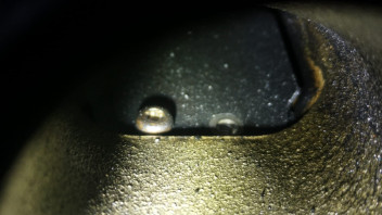

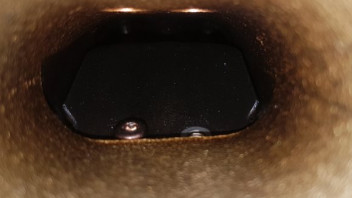

    die Klappen sind ja mit den Schrauben auf der Welle festgeschraubt, ich wüsste nicht wie man ein sich lockernde Schraube erkennen könnte.
    Für mich ist das ganz klar ein Herstellungsfehler, da wurde mit Sicherheit bei der Montage bei machen nicht das richtige Drehmoment eingehalten.
    Hier kann man das sehen wo sie sitzen
