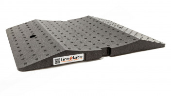

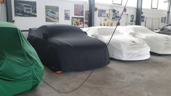

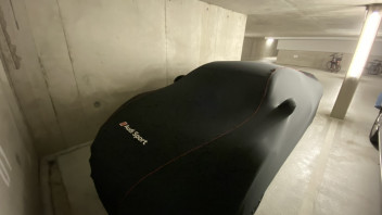

    Also so mache ich das jeden Letzten Samstag im Oktober:
    1. Tank so leer wie möglich halten um direkt frischen Sprit nach dem Winterschlaf zu Tanken.
    2. Die Karre komplett Sauber machen (außen/Innen)
    3. ÖL/WASSER/Motor/Bremsen alles mal nachschauen und gegebenenfalls notieren fürs Frühjahr.
    4. Reifendruck um 0,5bar erhöhen und mir einen Zettel schreiben um das nicht zu vergessen wieder zu verringern nach dem Winter.
    5. Tireplate auslegen und mit allen 4 Reifen drauf fahren für maximalen Schutz vor einem Standplatten.
    6. Erhaltegerät an die Ladepunkte im Motorraum hängen.
    7.Fenster einen Spalt auflassen um ein wenig Luftaustausch zu haben.
    8.:sleeping:

    Mich würde an diesem Thema noch interessieren warum der Luftdruck der Reifen erhöht werden sollte, wenn ich auf einem Reifenbett stehe ? :/
