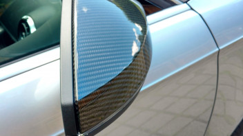

    Frage in die Runde,
    kann man beim TT die Spiegelkappen in Wagenfarbe umrüsten auf Carbon Spiegelkappen selbst wenn der TT Audi Side Assist verbaut hat?
    Wenn ja bitte ich um die Teilenummern und Preise der original Audi Carbon Spiegelkappen für den Audi TT RS FV/8S.

    Original Carbon Kappen gibt es nicht wenn man Side Assist hat. Aber es gibt eine gute Alternative:

    Das stimmt. Stückpreis läppische 1187€. Völlig krank. Für eine halbe Spirgelkappe. =O
    Macht eh keinen Sinn. Da die Kappen zweigeteilt sind. Und für untenrum gibts es nichts.

    Abdeckkappe für Spiegel karbon rechts u. links PR-7Y1 (Spurwechselassi)
    610€. Teilenummer 8S0 072 530 A 3Q0

    Wieso nimmst du nicht einfach die aus meinem Link?
    Also ich würde keine 600 Euro pro Kappe ausgeben..

    Alex das sind originalteile die laminiert wurden mit Echt Carbon

    Trotzdem nicht wirklich original;) Die 8J Carbon Spiegel Kappen waren zumindest aus Vollcarbon! Möglicherweise beim 8S auch wieder anders(billiger) gemacht:/;)

    ...wobei man auf dem 3. Bild mit der einzelnen Kappe sieht, das diese keinen Ausschnitt für den SA hat!

    Die vom 8S sind auch wieder Vollcarbon, nur die Anschraubpunkte und Halter sind aus Kunststoff einlaminiert. Hatte die schon hier liegen, aber wieder abgegeben, da im Original eben nur ohne SA und ich diesen aber habe. Nicht drauf geachtet. ;)

    Also die Teilkappen vom 8V und 8S sind überhaupt nicht mit den Vollcarbon Kappen vom 8J zu vergleichen.
    Ich habe die original Kappen am RS3 8V angebaut. Das Carbon ist auf einem Kunststoffträger drauf, an dem sich alle Halter und Rastnasen befinden.
    Von daher kann man theoretisch auch eine Kappe laminieren lassen, die wird dann allerdings dicker als die Originalkappe.

    Im Audi im Zubehörkatalog gibt die Spiegelkappen aus Carbon auch mit Sideassist (8s0 072530 a 3q0). Wie bereits vorhin beschrieben sind die Halter aus Plastik auflaminiert.
