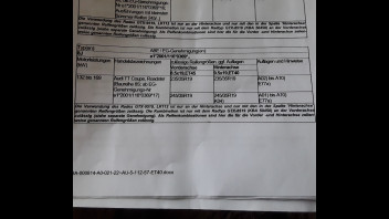

    ehrlich gesagt mir das egal ob das felgenhorn weit heraussteht. Laut Gutachten darf ich dann bloss nur noch die 235er fahren ohne Modifikationen
    Welche Nachteile bringt denn der 235er ?
    Habe mal das Gutachten angehängt
    2.527
    3.940
    • 23. Februar 2019 um 10:56

    Danke für die Tabelle...Was mich dabei wundert ist dass laut Tabelle auf eine 9.5 zoll min ein 245 passt. Wieso gibt dann der TÜV Nord laut angehängtem Gutachten einen 235 FREI??? Ich meine wir sind in Deutschland wo doch alles 3 mal geprüft wird auf Sicherheit

    Der Reifen hat dann soviel Strech dass er nichtmehr anständig arbeiten kann. Das ist ein massiver Nachteil. Der Reifen muss immer Kräfte aufnehmen können was hier nichtmehr gegeben ist.

    das leuchtet mir ein...aber nochmal , ihr seht ja das Gutachten( siehe oben )wieso gibt der TÜV Nord dann sowas ein wenn es bedenklich ist...
    3.070
    5.001
    • 23. Februar 2019 um 11:41
    Das liegt wahrscheinlich an diesem besonderen Radtyp GTX... Es wird ausdrücklich darauf hingewiesen, das nur dieser Radtyp in dieser Kombination gefahren werden darf. Du kannst also nicht einfach eine x-beliebige 9,5 Zoll Felge hernehmen. Sondern nur diese aus dem Gutachten.
    Ist halt Trend. Obs scheisse fährt, erhöhten Verschleiß hat, welcher Reifen getestet wurde usw steht nicht im Gutachten. Machbar ist immer so einiges.

    was für n knubbel ? Müsste dass dann nicht im Gutachten vermerkt sein ? Wie gesagt keine die tieferlegung oder Platten
    1.653
    • 23. Februar 2019 um 12:10
    musst halt mal bei auflagen und Hinweis nachsehen. Heißt dann meistens nacharbeiten nötig oä.
  • Ullemann
    • 23. Februar 2019 um 12:11
    Da steht nix
