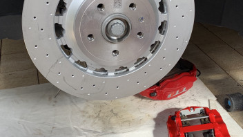

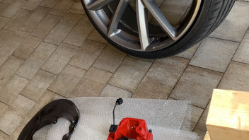

    Habe gestern mal meine Bremse aufgewertet, sollte eigentlich in den Golf rein... Also wenn se schon mal rumliegt 8o Ohne Spurplatten sieht es aktuell so aus, finde das richtig Hammer mit der Felge :love:
    Werde jetzt 3mm Platten fahren und dann sind es 4-5mm Luft zum Sattel bei den RS3 Limo Scheiben.
    Muss jetzt noch richtig das Bremssystem entlüften und dann bin ich gespannt wie das ganze bremst, habe auch gleich noch Fischer Stahlflex Bremsschläuche vorne/hinten und die Luftführungen vom RS3 verbaut.

    Sind das die Scheiben vom GTI Clubsport? Kommt richtig gut. :thumbup:

    Welche Teilenummer haben die Scheiben?

    naja, er schreibt doch RS3 Limo Scheiben, nix Clubsport.
    8V0.615.301.R (Limo, neuer Stand gegen "Quietschen/Rubbeln")
    8V0.615.301.S (Sportback, neuer Stand gegen "Quietschen/Rubbeln")

    Es sind die Scheiben von der RS3 Limo mit „R“ am Ende.

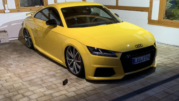

    So dann gehts mal weiter Richtung Boden in den nächsten Wochen. Bin noch am Teile zusammensuchen, aber das Fahrwerk ist am Montag schon mal angekommen. ?
    Fehlen nur noch die Steuerung, Tank und der KW Stilllegungskit für das Magnetic Ride.
    Hoffe das alles relativ gut klappt. ?

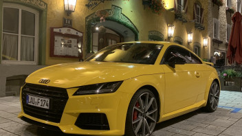

    richtig schönen wagen hast du da. paar mehr Bilder wären auch noch top :)
    vegasgelb :love::love:
    Laufer Kennzeichen. woher kommst du denn?
    Vllt könnte man sich mal treffen ;)
    Bei mir ist FO auf dem Kennzeichen ;)

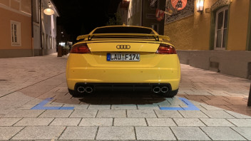

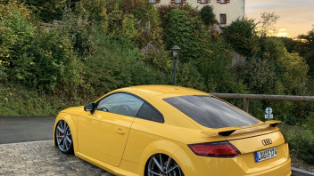

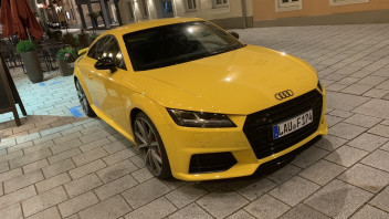

    Klar habe noch paar Bilder von der Heimfahrt vom Wörthersee Reloaded, nachdem wir ewig im Stau standen haben wir beschlossen noch eine Nacht bei Salzburg zu übernachten.
    Es sind jetzt auch die restlichen Teile fürs Fahrwerk gekommen und die Steuerung habe ich heute auch abgeholt. Morgen mal alles auspacken und schauen wie es eingebaut wird. 8)
