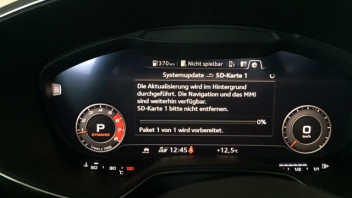

    Danke für die Anleitung, aber leider klappt das so nicht bei mir.
    In den Einstellungen/MMI-Einstellungen habe ich keinen Punkt "Systemupdate".
    Wenn ich die Karte in SD1 stecke, versucht er die Karte als Audioquelle zu benutzen.
    In den Navi- und Karteneinstellungen finde ich leider auch keine Option die Karte zu aktualisieren. :(

    Hast du mal Einstellungen gewählt und dann den Knopf nach links gedrückt.
  • Christof
    72
    • 1. November 2019 um 18:54
    • #29
    Danke! Das war der Fehler. Hab nur stumpf in den Einstellungen gesucht. Der Punkt Systempflege ist aber als einziges sichtbar wenn man den Knopf nach links drückt.

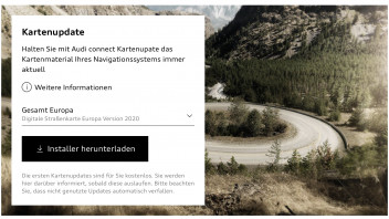

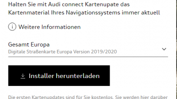

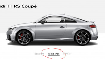

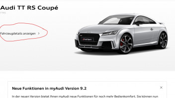

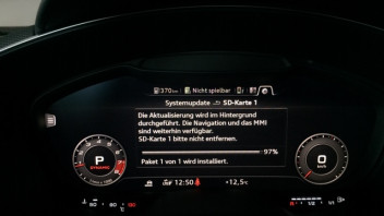

    So Leute,
    hab nun wie beschrieben das Update ausgeführt. Funktioniert einwandfrei. <3
