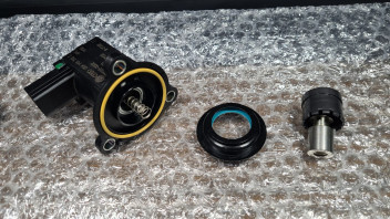

    Also, alles i.O. mit dem Auto. Nur die Ladedruckregelung beim RS hat seit Tourtag 2 einen Hieb, es kam mehrfach "Antrieb: Störung - Service aufsuchen" und danach ging der Motor jeweils in den Notlauf, problemlos, aber nur noch gefühlte 180PS. Fahre nachher Probe, ob das vorgestern getauschte Umluftventil die Lösung war, aber das ausgebaute Werksteil macht leider einen sehr guten Eindruck, glaube nicht an Erfolg. Denke, jetzt ist entweder weiteres Try & Error angesagt oder ich bringe ihn gleich die Woche zu Audi und hoffe, dass es nichts am Turbolader selbst ist. Glaube ich aber auch nicht, der arbeitet gut, bis der Fehler zuschlägt, dann wird er durch Öffnen des Wastegates von der Motorelektronik quasi deaktiviert.

    So, Umluftventil war es nicht, nächster Halt Ladedruckregelventil.

    Mittels Unterdruckpumpe festgestellt, dass die Wastegatedose nicht mehr arbeitet, man kann beliebig Luft durchziehen, somit ist die Dose defekt, potentiell Membranriss. Neue wurde bestellt. Tausche ich selbst aus. Habe mir inzwischen über das erWin-Portal alle für den TT RS verfügbaren Servicedokumente heruntergeladen, ein Goldschatz für jeden, der selbst schraubt. Dort ist auch das Tauschen und korrekte Einstellen der Wastegatedose beschrieben.

    Klemmte vorhin bereits vorbereitend für den Tausch der Wastegatedose die Unterdruckleitung ab. Und wie man so ist, "sicher ist sicher", auf Dichtigkeit geprüft. Und dann große Augen bekommen. Die Leitung, diese unauffällige Leitung, die einfach nur quer über den Motor führt, zwischen Steckern und Kabeln, ist undicht. Ausgebaut und an der Unterseite dann das, siehe Bild.
    Also zwei Ventile vor ihrem eigentlichen Lebensende gewechselt und nun wandert eine neue Wastegatedose in das Teileregal, damit man sie dann, wenn sie das Zeitliche *wirklich* segnet schon da hat.
    Der Fehler war ein besch... Röhrchen! Welches wohl um die 100 Euro kostet, wenn ich Google so trauen darf. Vermutlich werde ich es einfach flicken, dünnes Röhrchen außen aufkleben mit 2-Komponentenkleber. Zack fertig.
