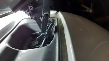

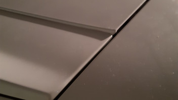

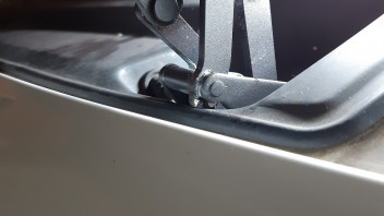

  • joao
    • 8. Januar 2020 um 12:51
    ... ich hab keine Einstell-hülse oder Schraube gefunden !
    Schaut euch bitte die Bilder an.

    • 8. Januar 2020 um 14:29
    Du hast keine Einstellteil gefunden weil du nicht weiß wo es sitzt , also keine Ahnung hast.
    Syccon hat ja oben schon mal den Ersatzteilkatalog verlinkt wo das Einstellteil abgebildet ist.
    Was sollen uns die Bilder sagen?
    Dass der Spoiler eingestellt werden muss ist offensichtlich.
    Am besten in eine Werkstatt fahren die auch die Herstellerunterlagen hat und weiß wie man einstellen muss, und die Drehmomente kennt.

  • joao
    • 9. Januar 2020 um 20:17
    ..... danke für eure Vorschläge !
    Was Ihr meint sind Unterlegscheiben ( Kunststoff) die zur festen Positionierung dienen.
    Einstellmöglichkeiten gibt es leider nicht.
    Ich werde dickere Scheiben ausprobieren und wenn der Spoiler nicht zu stark unter Spannung bleibt
    dann bleibt es so.
    Scheinbar wurde der Spoiler vom Vorbesitzer verzogen.
    Grüsse aus Steinfurt. Joao
