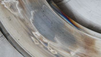

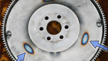

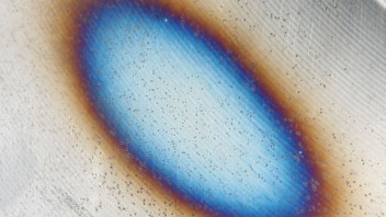

    Risse unbedenklich .....? Hier mal ein paar Schadensbilder meiner 370er Movit vom RS3 8P (Scheiben gekauft 2013), beziehen sich auf den Alu-Innentopf und wurden nach dem Abdrehen festgestellt. Der Meister wollte den Wagen gleich an Ort und Stelle stilllegen....
    Scheiben ca. 50.000 Km gelaufen, 4 Jahre alt inkl. Winterbetrieb.
    Das Alu oberhalb der Edelstahlbolzen ist nur 0,5 bis 1 mm dick und abgebrochen/korrodiert.
    Zwei der fünf Schraubenlöcher mit Rissen (Fläche wurde zur besseren Sichtbarkeit/Dokumentation mit Flex sauber geschrubbt).
    Beide Töpfe wurden kurzfristig auf Kulanz getauscht, und die Scheiben dann wieder an die neuen Töpfe geschraubt. Der Wagen wurden ein Jahr später verkauft, so daß ich die neuen Töpfe bzgl. der Haltbarkeit nicht mehr beurteilen kann.
