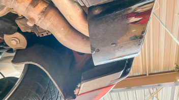

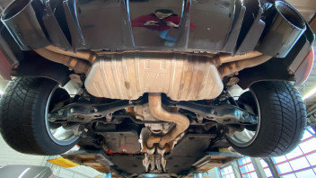

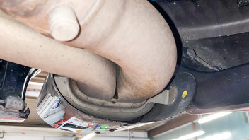

    Hab euch mal paar Bilder gemacht von den Blenden im Detail. Da sieht man schön warum Audi aktuell keine Lösung anbieten kann, denn die Blenden sind verschweißt mit der AGA. Einfach tauschen ist nicht. Bin gespannt wie die das Problem lösen werden!
    Man sieht schön den Schweißpunkt auf den Bildern.
    Endrohre Sport AGA Lack geht ab

    Das mit den geschweißten Endrohren ist ja eigentlich schon bekannt, sonst hätte ich mir sofort die neuen R8 Blenden dran gemacht.
    Audi wird wohl sofern die neue TPI stimmt Q2 2020 eine neue beschichtung einführen und dann wird der Komplette Endschalldämpfer ausgetauscht sofern man das Problem hat.

    • 25. Januar 2020 um 15:51
    Ja das stimmt, aber dann hätte man sich das abflexen der RS Blenden schonmal gespart weil die danach wohl hinüber sind. Verstehe auch Audi nicht warum man diese Blenden festschweißen musste. Mit Rohrschellen und Madenschrauben geht das ja bei anderen Herstellern auch ohne das was abfliegt. Nun stehen sie dort und müssen ne ganze Abgasanlage austauschen für so eine Sache. Wahrscheinlich wird deshalb die TPI bewusst zurückgestellt. Der RSQ3 hat die Endrohr Blenden an der Heckstoßstange und ich muss sagen das sieht in Live sehr bescheiden aus aber damit müssten sie nur die Blenden wechseln bei eventuellen Beschädigungen.

    • 25. Januar 2020 um 17:59
    Man könnte auch von einem Audi mechaniker verlangen das er die abflext und neu anschweißt.
    Aber mittlerweile ist das wohl nicht mehr möglich und zu viel verlangt. Hauptsache die können nach reperaturleitfaden arbeiten..

    • 27. Januar 2020 um 09:53
    Die Probleme wird der RSQ3 nicht haben, da die Blenden nicht so heiss werden wenn sie am Stoßfänger dran sind.
