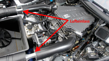

    Wenn ich so immer die wilden Umrüstaktionen von den Luftfiltern und Ansaugstrecke bei einem Turbomotor sehe muss immer immer lachen.
    Hier mal ein Bild das mehr als tausend Worte sagt.
    Das ist ein Lufteinlass von einem SLS GT3 mit zweimal 31,6 mm
    Hubraum 6200 ccm, 550 PS

    Und dann die Umrüstung beim 8j TTS, der schon serienmäßig eine optimale Luftversorgung hat ?
