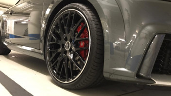

    Hi,
    habe eine Unwucht bei meinen Sommerreifen 20" Y-Speiche mit 255 Pirelli P-Zero. Reifen sind von 2015 wurde mir als wie neu und "perfekt" verkauft.
    War anfangs nicht gescheit gewuchtet, dann fast unfahrbar... Habe ich nun mahcne lassen aber jetzt sollte alles passen und man sieht aber das leichte springen am Gummi wenn die Wuchtmaschine dreht...
    Habe jetzt bei 120-140 so ein vibrieren im Lebkrad und das geht halt nicht bei so einem Auto und man hat es ja immer im Kopf ;(
    1) Kriegt man das weg, die meinten evtl paar hundert KM dann geht weg???
    2) Kann man da sonst was machen oder Reifen schrott und den nächsten???
    Hatte davor die WR selbe größe und da war es halt bis 290 ohne ein Problem...
    Danke
    Dominik

    Kann daran liegen, dass die Reifen einen Höhenschlag haben.
    Weiter Themen: Felge Höhenschlag, Bremsscheiben, Lenkung , Stoßdämpfer
