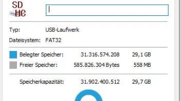

    Zitat von Syccon
    Mit was hast du entpackt?
    Ich habe mit WINRAR 5.01 entpackt.
    Sieht dann so aus.
    Auf dem PC
    Auf der SD Karte
    Sieht dann so aus.
    Auf dem PC
    Auf der SD Karte
    Alles klar. Hat gepasst auf eine 32GB Karte. :thumbup:
