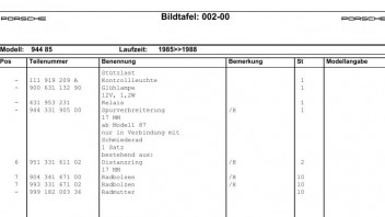

    Zitat von Der Hausmeister
    Stimmt, aber die verbauen nur sehr geringe mm, ich meine 5mm. Da gibt es kein 10,15mm usw. 🤗
    Das kann ich so nicht bestätigen.
    Es gibt ab Werk viele verschiedene auf die schnelle mal ein Auszug aus dem ETKA 944
    Da wurden z.B. 17 mm verbaut.
    Ich habe auch schon noch breitere gesehen.
    Distanzscheiben » Porsche Zentrum Regensburg
