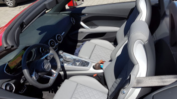

    Noch ein Bild vom Innenraum bei der Probefahrt
    Am 18.05.2016 war es dann soweit, ich konnte den TT in Augsburg abholen.
    Abends bei Ankunft mal ein Tachobild, da war er noch frisch :love:

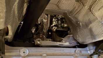

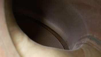

    Am 10.07.2016 habe ich dann die HJS Downpipe eingebaut. Im gleichen Zug hat noch ein Remus ESD einzug gehalten, der war aber nicht lange unterm Auto X/
    Unterboden ohne Downpipe, Kardanwelle zur Seite gelegt um Platz für die DP zu haben.
    So sieht der Werkskat aus, sehr feinmaschig.
    HJS 200 Zeller, man sieht sofort den grobmaschigeren Aufbau
    Wie schon erwähnt, habe ich mit der HJS DP direkt einen Remus ESD verbaut. Beim raus fahren aus der Werkstatt war mir direkt klar, dass ist zu viel des guten. Der TT war so Höllenlaut dass der Remus ESD nach ein paar km direkt wieder dem serien ESD weichen musste. Auch hier stellte sich im nachhinein raus, die MTM Box hat ihren Anteil dazu geleistet... Ansonsten wäre die DP mit dem Remus ESD vermutlich echt gut gewesen.

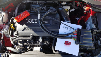

    MTM Verspricht bei der Box in Verbindung mit der HJS Downpipe eine Leistung von 320PS und 450Nm. War am Anfang, als die Box neu drin war, ja auch deutlich spürbar. Aber die Leistung hat dann schleichend über die bis dato rund 3000 gefahrenen km abgenommen.
    Eines Nachts bin ich dann auf die AB, um mal zu schauen was oben raus so geht. Und die Ergebnisse waren erbärmlich. 100-200Km/h in 16,7s. Top Speed mit viel hängen und würgen bergab 262 (der lief Serie ohne Probleme bis 266). Also mit MTM telefoniert, einen Termin zur Kontrolle vereinbart und hingefahren.

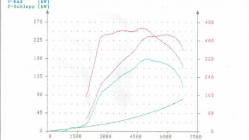

    Ich dachte, es kann nicht schlimmer werden, wurde es aber. Dort angekommen wurde mein Auto auf den Prüfstand gepackt. Bei der Messung durfte ich aus "Sicherheitsgründen" nicht dabei sein. Also gewartet, nichts zu trinken bekommen oder sonst irgendeine Aufmerksamkeit. Habe ja nur über 3000€ für das Zeug bezahlt und extra knapp 300km dort hin gefahren. Aber gut, ca eine halbe Stunde später bittet man mich an den Tresen, legt mir ein Messprotokoll hin wo Korrigiert 327,7PS drauf stehen und will rund 180€ von mir für die Messung. Da dachte ich, ich werde gleich Irre.
    Also das Protokoll angeschaut, Radleistung 166PS, Schleppleistung 150PS und der rest DIN Korrektur. Ich habe ja schon einige Messungen gesehen auf verschiedensten Prüfständen, aber 150PS Schleppleistung da war mir gleich alles klar - hier wurde bei der Messung ordentlich getrickst.
    Also habe ich mit dem Mitarbeiter diskutiert dass die Messung unmöglich korrekt sein kann und wie es sein kann, dass mein Auto auf der Autobahn nicht mal mehr den Serientopspeed schafft mit angeblich 327PS. Das wurde dann auf die 19" Felgen mit den 245er Reifen geschoben, blöd nur das die ab Werk drauf waren. Zu meinem Glück waren auch noch andere Kunden da, also haben sie dann, nach einer halben Stunde diskussion eingelenkt und wollten sich mein Auto nochmals ansehen.
    Nach einer Stunde warten, kam dann mal einer ums eck und meinte, ja da ist was mit dem Datensatz nicht in Ordnung. Sie schauen es sich an und geben mir dann bescheid.
    - Ach, zuerst wollten Sie Geld für die Messung da angeblich alles in Ordnung. Und nun also doch ein Problem und sie bessern nach :/ -
    Nach weiteren 2 Stunden habe ich dann mein Auto wieder bekommen. Diesesmal laut Prüfstand 230PS Radleistung aber wieder 327PS Korrigiert nach DIN. Aber gut, immerhin mal 65PS mehr am Rad, könnte ja nun laufen.
    Sehr schön bei der Ausgangsmessung zu sehen, wie mit der Schleppleistung die Motorleistung immer auf das Versprochene Niveau getrickst wird. Egal welche Radleistung anliegt.
    Auf der Heimfahrt dann Topspeed 282km/h und auch so gefühlt deutlich mehr Durchzug (leider blieb es nicht dabei).
    Da ich im Alltag nie Autobahn fahre sondern den TT als Freizeit/Spaß Auto nutze, fahre ich meistens nur Landstraßen. Mir ist aber gleich nach dem MTM Besuch der extreme Spritverbrauch aufgefallen. Unter 10L/100Km war nichts zu machen. Im regelfall 11-12L bei normaler Fahrweise, im sportlichen Betrieb gut und gerne 16L und mehr. Dazu extreme Öltemperaturen, so 115°C bei normalen Überlandfahrten mit 80km/h waren an der Tagesordnung. Des Weiteren gefühlt von fahrt zu fahrt immer weniger Leistung.
    Dann eines tages kam Rene (ein Freund von mir mit einem TT 8s 230PS Front) vorbei um mir beim tauschen vom Rahmen des Grills zu helfen. Wir sind dann Nachts gemeinsam auf die AB um mal zu schauen was sache ist. Wir sind 100 gefahren und haben dann beschleunigt. Mein Gefühl hat sich leider bewahrheitet, er zog mit seinem Serien TT ganz langsam davon, also nicht extrem aber halt gut 1-2 Wagenlängen auf 200. Okay, er hat einen Fronttriebler und Handschalter aber dennoch. Mit "100PS mehr" bei mir, sollte das kein Problem sein :/
    Mein Motorsteuergerät meldete zu dem Zeitpunkt schon immer wieder Katwirkung zu gering. Bei dem Verbrauch an Sprit auch kein Wunder.
    Nach einigen Diskussionen mit MTM habe dann die Box raus geschmissen, alle Lernwerte gelöscht und konnte beim fahren keinen wirklichen unterschied feststellen das die Box nun nicht mehr drin ist.

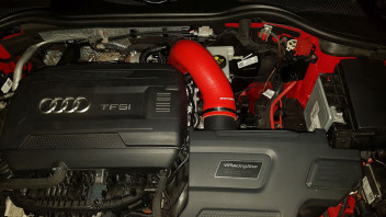

    Zuvor habe ich noch ein Turboin-/und Outlet verbaut sowie den Silikon Ansaugschlauch von VWR.

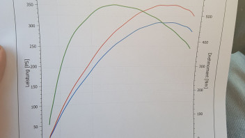

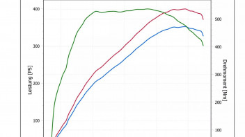

    Am 20.04.2017 war es dann soweit. Ich bin nach Hüttlingen zu Scherer Motoren gefahren um mir die Stage 2 APR Software aufspielen zu lassen. Ja was soll ich sagen, nach dem Termin habe ich meinen TT nicht mehr wieder erkannt. Da war auf einmal Druck aus jeder Lebenslage sowie echt bedeutend weniger verbauch als zuvor mit der Box.
    Bei der Messungfahrt mit Insoric und der Auswertung war ich jedes mal selbst dabei. Nach dem MTM desaster habe ich da nichts mehr dem zufall überlassen.
    Aber seht selbst, das Diagramm und der Verlauf des Drehmoments war wirklich beeindruckend.
  • Larsen
    • 28. August 2020 um 10:28
    Das sind aber mal SEHR ordentliche Werte für ne Stage 2. Respekt!

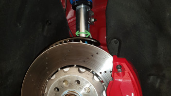

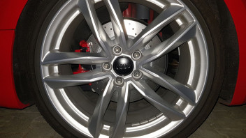

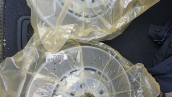

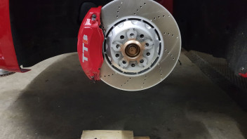

    Nachdem also erst mal wirklich mehr Leistung im Motorraum herrschte zeigten sich die nächsten Schwachstellen. Die Serien Bremse war mehr als am Limit und musste gegen was größeres ausgetauscht werden. Da ich zum damaligen Zeitpunkt keine übermäßig hohen Betriebskosten wollte, fiel die Wahl auf eine TTS Bremse ringsum. Würde ich aus heutiger Sicht anders machen, aber was nicht ist kann ja noch werden ;)

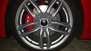

    Also kurzerhand neue TTS Sättel für die VA und HA gekauft sowie Fischer Stahlflexbremsschläuche rundum. Vorne habe ich mich für Golf 7 Clubsport S Scheiben entschieden (sind 1kg leichter als die TTS Scheiben und Verzugsärmer durch den Aufbau). Hinten kamen aus Optikgründen gelochte Zimmermann Scheiben zum Einsatz. Auf der HA hat der TT bzw der ganze MQB Baukasten leider viel zu wenig Bremskraft, somit war ein verziehen der hinteren Scheiben so gut wie ausgeschlossen. Auf der VA würde ich aus Erfahrung keine Zimmermann Scheiben verbauen.
    Fertig umgebaute Bremse VA schon mit Spurplatte auf der Scheibe
    VA mit Felge (Bremse 340x30mm vorher 312x25mm)
    HA mit Felge (Bremse 310x22mm vorher 300x12mm)

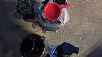

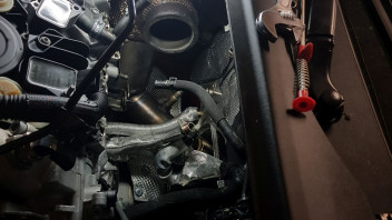

    Nach dem der Bremsenumbau auf TTS fertig war, gab es direkt 2 Tage später einen neuen IS38 Turbolader (TTS serien Turbo). Da es für die Stage 2 die ich drauf hatte kein Gutachten gab/gibt, aber alles legal sein sollte habe ich mich für diesen Schritt entschieden. Also am 18.08.2017 den Turbolader eingebaut und am 21.08.2017 dann die APR Software für den IS38 Lader aufspielen lassen.
    Vorteile beim Umbau auf IS38 Lader:
    - mehr Leistung
    - länger anhaltendes Drehmoment
    - TÜV Gutachten inklusive
    Nachteile des IS38 Lader zum serien IS20 Lader:
    - späterer Aufbau des Drehmoments
    - durch den größeren Lader natürlich höhere Drehzahlen nötig und dadurch mehr Spritverbrauch

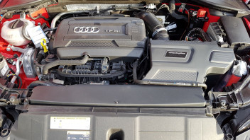

    Motorraum ohne Turbo
    oben IS38, unten der IS20
    Drehmoment sowie Leistung noch etwas wellig wegen den Standard NGK Kerzen. Durch Zündwinkelrücknahmen wegen den zu heißen kerzen habe ich im Nachhinein auf die kälteren NGK Racing R7437-9 Kerzen umgebaut.

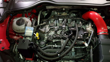

    Direkt nach der Winterpause gab es dann im März 2018 ein Oil Catch Can von VW Racing. Meiner Meinung nach das beste System für den EA888 Gen 3. Seither auch kein Ölverbrauch mehr.

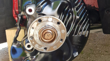

    Aufgrund thermischer Probleme an der Bremse gab es dann im Mai 2018 die Bremsbleche sowie Luftleitschaufeln am Querlenker vom RS3, leider hatten die auch nicht so richtig weitergeholfen. Aber dennoch ein klein wenig besser als komplett Serie.

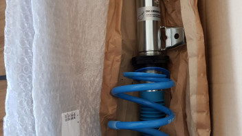

    Im Juni 2018 ging es Fahrwerksmäßig los. Nach langem Überlegen ob KW oder Bilstein wurde es dann ein Bilstein B16. Im vordergrund stand eine sehr gute Fahrbarkeit und nicht maximale Tiefe.
    Mein roter mit Bilstein B16 direkt nach dem einbau, der weiße vom Kumpel mit KW DDC

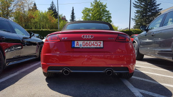

    Im Jahr 2019 ist am TT nicht so viel passiert. Ich habe alle Embleme entfernt (Sline, Typbezeichnung usw), schwarze Ringe gab es noch gegen Ende 2018.
    Im April 2019 habe ich einen RS Spoiler mit Grundplatte, Befestigung usw vom RS gekauft und Anfang Mai 2019 dann montiert.

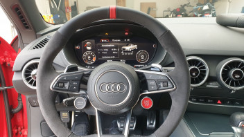

    Mitte Mai 2019 habe ich mir dann noch ein neues RS Lenkrad bestellt und verbaut. War etwas zusätzliche Verkabelung notwendig für den Start/Stop Taster am Lenkrad aber es funktioniert nun alles wie es soll :)
