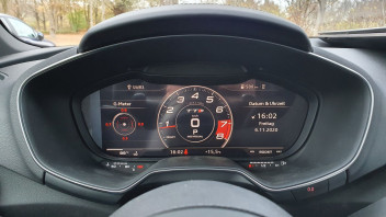

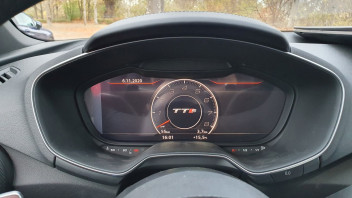

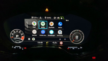

    Egal, ich hatte noch ein paar Dinge die ich unbedingt haben wollte. Dazu gehört das Sportlayout im VC sowie Carplay usw was im 2015er TT alles nicht vorhanden war und auch ab Werk so nicht funktioniert.
    Mein verbautes VC war das allererste, Teilenummer 8S0920790 mit der Software 0221. Dafür gibt es kein offizielles Update und somit keine Möglichkeit Carplay/AA sauber ans laufen zu bekommen oder geschweige denn das Sportlayout freischalten zu können. Nach einem Versuch mit einem inoffiziellen Update das VC auf Softwarestand 0296 zu bringen, ist das Update leider gescheitert und das VC hing im Bootloader. Somit ein Fall für den Elektroschrott.
    Also habe ich mir kurzerhand ein neues VC mit dem Index B und Softwarestand 0290 gekauft. Nach Ankunft des VC habe ich alle Schlüssel neu angelernt sowie Komponentenschutz entfernt. Allerdings lief das VC wie vermutet nicht reibungslos da deutlich zu neu für das restliche Auto. Also habe ich noch mein Gateway, das Kessy Steuergerät, Bordnetz sowie das komplette MIB2 auf neuere Software geflasht, parametriert und codiert so das alles passt. Das Ergebnis ist nun genau so wie ich es haben wollte. Sportlayout, Carplay/AA usw. alles voll funktionsfähig und wie ab Werk.
    Schutzfolie ist noch auf dem VC drauf, daher der graue Streifen auf der linken Seite. Ansicht mit Sportlayout.
    G-Meter wie bei deutlich neueren Modelljahren

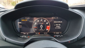

    Android Auto mit Symbol im Menü (direkt beim einbau des VC, daher noch Fehler wegen abgestecktem Lichtschalter usw ;) )
    Was nun noch kommt ist ein Update des Motorsteuergeräts damit der Boost Balken funktioniert sowie der Leistungsmonitor und ein Umbau auf aktuelle ESP Hardware. Des weiteren geplant sind noch QI Ladeschale und aktive Reifendruckkontrolle wie beim RS. Da werde ich dann die Winterpause nutzen um in aller ruhe Leitungen verlegen zu können usw.

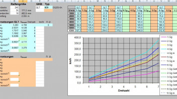

    Aha du weißt schon worauf ich hinaus wollte, wenn ich solche Fabelwerte lese dann schaue ich immer als erstes in das Getriebediagramm.
    Laut Technischen Datenblatt, hat das Getriebe folgende Übersetzungen, das stimmt auch mit meinen Infos aus Baunatal überein.
    Getriebebauart 6-Gang-Doppelkupplungsgetriebe S tronic
    Getriebeübersetzung im 1. Gang / 2. Gang 2,923 / 1,792
    Getriebeübersetzung im 3. Gang / 4. Gang 1,185 / 0,829
    Getriebeübersetzung im 5. Gang / 6.-Gang 0,862 / 0,686
    Getriebeübersetzung im 7. Gang / 8.-Gang
    R-Gang / Achsübersetzung 3,263 / 1.- 4. -Gang 4,769 / 5.- 6.- und R-Gang 3,444
    Schau man sich jetzt das Diagramm an dann müsste man bei 312 km/h 8100 U/min drehen mehr sage ich dazu nicht.

    Keine Ahnung woher du diese Getriebedaten hast, ich konnte zu dem Getriebe noch nichts finden. Willst mir also sagen ich würde hier lügen?

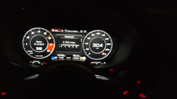

    Ich habe ein Video von der 304km/h Fahrt (direkt am Abend nach dem Tuning) und daraus auch einen jpg export.
    Hier der jpg Export aus dem Video. Wüsste nicht warum ich für 8km/h mehr nun auf einmal 2400U/min mehr brauchen sollte...

    Also für mich ist das offensichtlich , dass die Anzeige nicht stimmen kann.
    Bei 5600 U/min 304 was läuft denn dann eine Serien TT bei 5600.
    Für mich ist offensichtlich, dass du das Getriebe nicht korrekt berechnet hast.
    Gang 5 und 6 haben eine andere Achsübersetzung.
    Wenn ich bei einem Online Getrieberechner 6000U/min eingebe und die Getriebewerte die du gepostet hast, entsprechen 6000U/min 313,12km/h!

    TT-Eifel alleine dein Bild zeigt das du hier falsch berechnest, ob absichtlich oder aus welchen Gründen auch immer lass ich hier mal offen.
    Im 4 Gang erreiche ich bei 6000 also 273km/h laut deiner Rechnung und im 6 Gang dann dann nur noch 226km/h bei 6000U/min. Das ist echt lächerlich, mich hier diffamieren und dann selbst nur Schwachsinn und Unwahrheiten posten.
