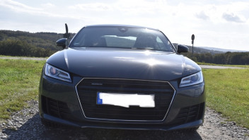

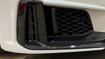

    Huhu, ich bin neu hier und wollte mein Glück mal versuchen, da mir nichtmal die Audi Werkstatt weiterhelfen kann und möchte.
    Ich fahre einen Audi TT 8s Vorfacelift von 2016 ohne S Line. Das Heck gefällt mir so, jedoch würde ich gerne die Stoßstange auf S Line umbauen. Anbei sind zwei Bilder, einmal von meiner und einmal von der anderen Stoßstange.
    Ich habe hier ein ähnliches Thema gefunden, wo schonmal feststand, dass Kotflügel und sowas bündig abschließen.
    Meine Frage wäre, ob es einfach Plug & Play passt oder ob man irgendwelche Halter, Schläuche oder sonst was tauschen muss.
    Und kann mir vielleicht jemand Teilenummern von Stoßstange und diesen Lüftungsgittern links und rechts mitgeben? Der Grill wird nur schwarz glänzend lackiert, aber behalten
    ich wäre über eine Rückmeldung unfassbar dankbar !

    Du kannst problemlos auf die S Line Front umrüsten, die Halter und Aufnahmepunkte sind identisch. Der Abbau der Stoßstange ist relativ einfach, nur beim Grill brauchst du ein wenig Geduld.
    Ich würde dir empfehlen eine gute gebrauchte Frontstoßstange bei EBay zu kaufen. Die bekommst du um die 200 Euro!
    Wenn du alles neu bei Audi kaufst inkl. Gitter bist du bei ca. 1200 Euro...
