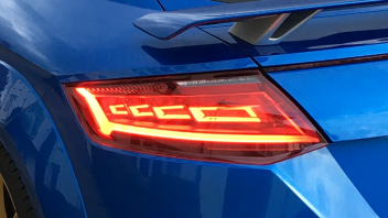

    Die Bremslichtleiste habe ich auch schon codiert und sieht richtig gut aus, 1% als Dimmwert ist optimal und nicht auffällig ;)

    Anbei ein Bild davon, beim Bremsen ist die volle Leuchtkraft natürlich vorhanden.
