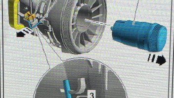

    Hi Leute,
    hab ein echt blödes Problem: Am Luftausströmer rechts beim Beifahrer ist der Druckknopf für Sitzheizung lose und springt ständig aus dem Luftausströmer heraus. X/ Ein erneutes Reindrücken des Knopfes funktioniert zwar, aber anscheinend arretiert er nicht richtig. Der Knopf hat augenscheinlich keine Defekte, allerdings ist die kleine Platine im Inneren des Luftausströmers (die die Leuchtdioden trägt) ebenfalls etwas lose.
    Hatte hier schonmal jemand das gleiche Problem und hat es gelöst?
    Oder hat vielleicht jemand eine Explosionszeichnung von dem Luftausströmer auf der man erkennen kann wie das Teil im Inneren aufgebaut ist?:/

    Ich glaube da gab es mal eine TPI dazu.

    Du musst den Ausströmer ausbauen. Die Bedieneinheit ist innen verriegelt. Vielleicht hat die sich gelöst. Die Bedieneinheit ist ein Teil. Wenn sich da noch mehr löst, ist was defekt.
    Reparaturleitfäden gibt es hier. (kostenpflichtig)

    Kleines Update:
    Ich habe mir den Taster, der immer rausploppt mal genauer angeschaut und festgestellt, dass tatsächlich auf jeder Seite jeweils einer der beiden Haltestifte abgebrochen ist. siehe Fotos /siehe Pfeil

    Es gibt 7 farbig verschiedene Ausströmer für die Beifahrerseite Linkslenker. Gibt es nur komplett. Da musst du mal nach deiner PR Nummer gucken. schwarz glänzend wäre z.B. 0UA und kostet 60€.
    Du musst nach 0U... bei dir schauen. Dann gibt’s auch eine passende Teilenummer. Die PR Nummern stehen im Serviceheft oder auf einem Aufkleber im Kofferraum auf der Karosserie. Alternativ beim Freundlichen.

    War nochmal beim Freundlichen, er hat geschaut und mir folgendes rausgelassen:
    PR: 4A3+9AK+9K0
    Netto-Preis für die Sitzheizungs-Schalteinheit: 66,60€ ;( Den Taster gibt es leider nicht separat.

    Gab es zu den losen Knöpfen nicht auch mal eine TPI?
    Wie kann der eigentlich raus fallen? Da muss man doch dran ziehen oder nicht?

    Ursache dafür dass der Taster überhaupt herausfallen kann, sind zunächst die gebrochenen Stifte (siehe Fotos in meinem älteren Beitrag). Diese Stifte halten den Taster im Gehäuse der Schalteinheit und sorgen gleichzeitig dafür dass er beim Betätigen geführt gleiten kann, da die Stifte jeweils links und rechts in einer kleinen Röhre sitzen. Die kleinen Häckchen am Ende der weißen Stifte sorgen dafür dass der Taster am Ende der Röhre arretiert ist. Dadurch dass aber jeweils ein Stift abgebrochen ist, funktioniert die korrekte Arretierung nicht mehr.
    Heraus-Rutschen tut der Taster dann sobald man mal ordentlich Gas gibt. :D
