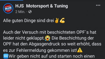

    Update von HJS:
    💥NEWS💥
    3. Versuch mit einer neuen & optimierten Beschichtung für unseren Tuning-Kat in Kombination mit zwei unbeschichteten Tuning OPF´s war endlich erfolgreich 🤩🥳
    🔜 Verwendungsbereich erstellen & ECE Gutachten beantragen
    🔜 Artikelnummer & Preis folgen bald
    3rd attempt with a new & optimised coating for our tuning catalyst in combination with two uncoated tuning OPF's was finally successful 🤩🥳
    🔜 create area of use & apply for ECE certificate
    🔜 Item number & price will follow soon
    #hjsmotorsporttuning #hjsdownpipe #legal #happy #audi #audirs3 #audittrs #audisq3 #bestanden #newproduct
